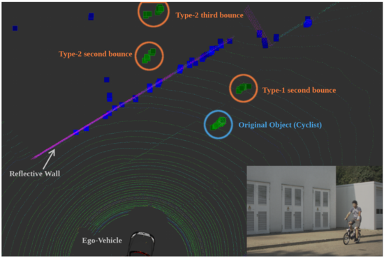

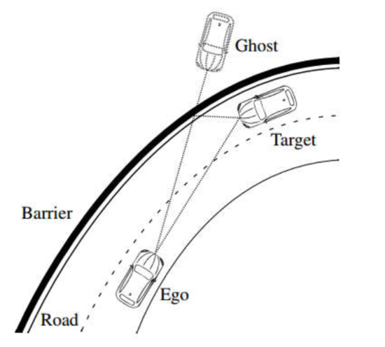

相比于视觉以及Lidar,雷达输出(比如点云输出)存在更多杂点或者噪点,这一定程度上是由雷达的电磁散射特性决定的。某些场景下,反射,漫发射,多次反射,折射,绕射,衍射等丰富的电磁传播方式使得在雷达接收端,大概率产生一定数量的虚假点云(ghost detections)进而产生虚假目标(ghost objects),这些虚假目标将对雷达系统功能产生一定影响(比如虚假目标导致的AEB误刹车等),因此,如何抑制或减轻这些虚假点是提高雷达可靠性相当重要的工作。
▲ 雷达多次反射引起的虚假目标(橙色圈内)

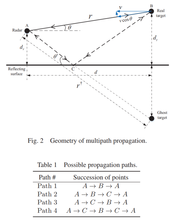

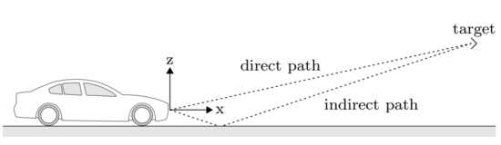

事实上,虚假点按类型分有多种,这期重点关注4D雷达下多径效应引起的虚假点处理。我们按照传播路径,雷达多径传播可以大致分为两大类:
Type 1
▲ Multipath Propagation Type 1
Type 2
▲ Multipath Propagation Type 2
Type 1与Type 2的主要差别在于主反射路径(directpath)与多径(indirectpath)之间的夹角不同,Type1夹角较小,而Type 2夹角往往比较大。通常,Type 1相较于Type 2更为常见,更具普遍性。本文主要讨论Type 1多径问题。

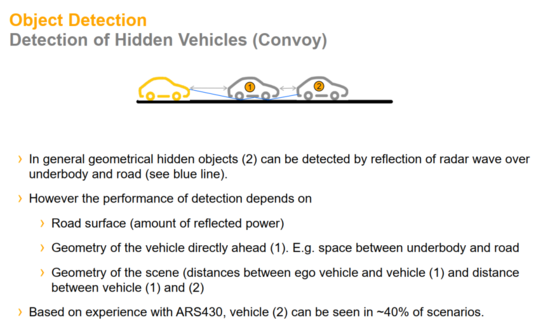

值得注意的是,雷达电磁传播产生Type 2 多径也不一定是坏事,它常常被用于“隐藏”目标检测与识别,这是其他车载传感器(如camera和Lidar)难以做到的。
▲ Multipath 用于“隐藏”目标检测

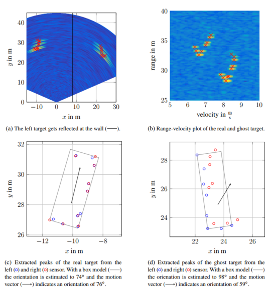

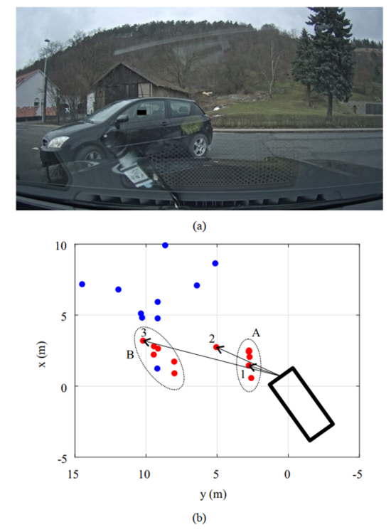

另外,4D雷达具有较高的分辨率,同一目标往往具有多个反射点。Daimler AG联合Ulm基于高分辨雷达设计了一种多径ghost识别算法。由于真实目标range-doppler map表征的doppler分布应该与shape估计的orientation基本一致。算法基于多径ghost的运动状态(Motion State)与其反射点的多普勒分布(Doppler Distribution)不匹配这一特征来可靠识别ghost,感兴趣的可以参考文献[1]。不过该方法适应场景类别也比较少。
▲ orientation与多普勒分布

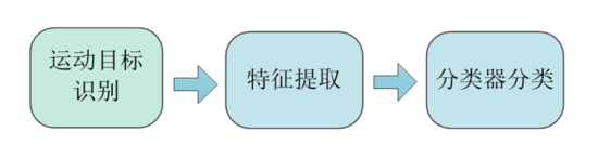

    这类方法通常分为3步,首先是运动目标识别,将detections做动静区分(相对于大地坐标系),一般来讲,ghost目标都是动态目标。如下图,在考虑本车车速,yawrate,雷达安装位置等信息下,可以获得动静态目标信息。
    ▲ 静态目标识别

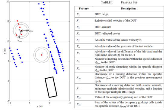

    第二步为特征设计,这里如果是深度学习类方法,特征是网络自学习的(属于Automated feature learning),对于ML类方法需要人工设计特征,下图也提供了相应的多径识别特征设计参考。
    ▲ 特征设计
    ▲ 多径特征分析及提取

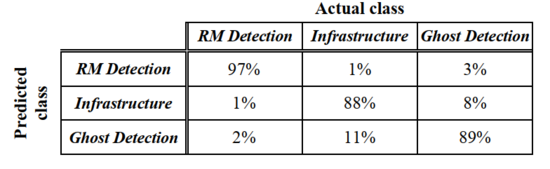

    第三步就是分类器分类,将分类类别设计为3类,包括真实运动目标(Real Moving(RM) Detection),静态目标(static detections)以及虚假目标(ghost detections),送入训练完成的分类器分类将产生虚假目标的分类概率。
    ▲ 分类效果示例
    事实上,这些方法的普适性非常高,不仅适应适用于多径产生的虚假点,其他原因产生的虚假点同样适用。

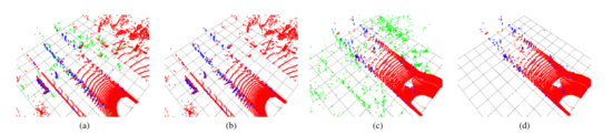

    还有些更酷炫的基于DL的多径ghost识别及抑制算法,比如文献[2]将PointNet++引入多径杂点抑制。基于PointNet++的方法效果出众,基本能够非常好的保留真实动态点,抑制杂点,感兴趣参考阅读文献[2]。
    这类方法比较新颖,虽尚无法得到高效应用及部署,但有利于打开思路,为多径杂波抑制提供新途径。
    ▲ PointNet++ Ghosts识别效果
