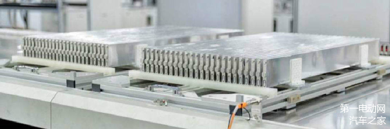

这一套思路典型的产物,就是宁德时代开发的行业首创的CTP技术。CTP技术英文全称是Cell To Pack,宁德时代给它取的中文名叫做“无模组电池”。
传统的动力电池由电芯(cell)——模组(modules)——整包(Pack)来组成,CTP技术简化了电池的模组结构,把电池组成方式变成了电芯(Cell)直接集成(to)成整个电池包(Pack),将电池包体积利用率提高了15%到20%,同时让零部件数量减少了40%,生产效率提升了50%。

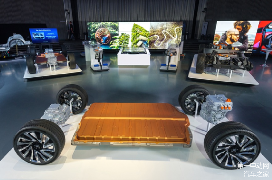

但让我没想到的是,通用汽车最近发布的一个操作,把“挖掘电池空间”这件事推向了另一个极限——在通用自己新发布的Ultium平台上,为了给搭载更多电芯创造空间,从而提升能量密度,通用在电池整包层面减少了90%的低压线束。
——通用之所以能减少90%的线束,是因为工程师们把原本低压线束承担的通讯功能,交给了无线模块去解决。说白了就是通用的BMS信号,会由无线的方式去工作。
这在降低整包重量的同时,还有助于提升续航里程,也为搭载更多电芯创造了空间,有利于提升能量密度。同时,更少的硬线连接和接插件使用也将带来更低的故障率,提升系统安全性。

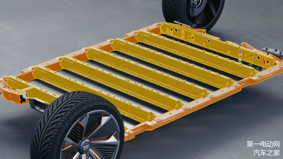

有了无线BMS以后,通用能让自家的电动汽车装下更多动力电池,并且让电池能量密度的提升有了更多可能。除此之外,更多的电池内部空间,不仅便于布置更多防热扩散的专利设计,能加入更多防撞横梁,大幅提升了三电系统的安全性。
更多防撞横梁?
说到这个,不得不提的是前面更为普遍使用的CTP技术也难免会有劣势。
CTP最明显的一个弊端就是电池包的物理防护结构,从碰撞层面来看,CTP的强度确实要比“非CTP”的弱了一些。而搭载无线BMS技术的平台,凭借更多防撞横梁的优势,理论上安全性会比CTP车型要更好。
