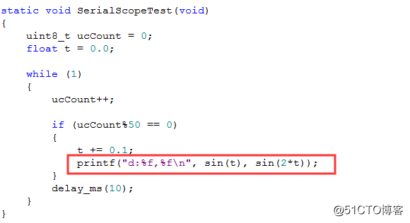

上次分享的《分享一个很酷的上位机软件》中,有如下协议:
有位读者朋友问数据为什么要按这样的格式来发。其实这是个自定义协议,这是上位机开发者定义的一个数据交互协议。
我们下位机往伏特加上位机发送数据需要遵循这样的协议数据,才能保证上位机能正确识别这些数据。

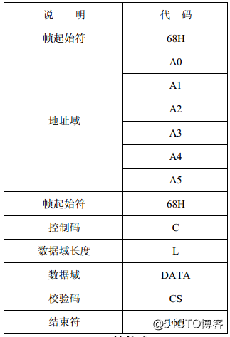

这是多功能电能表的协议通讯协议,其中底层协议是485通讯,上层协议有很多条,但格式基本都统一:
每一帧(包)数据的格式都类似是这样子的格式,例如读数据协议:
主站往从站发送数据(控制器->智能电表):
从站往主站发送数据(智能电表->控制器):

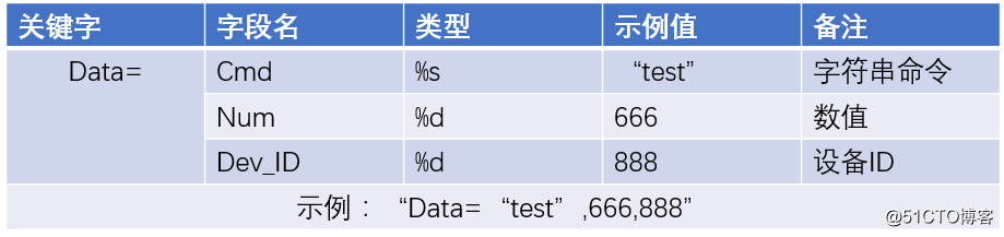

之前有个物联网项目,服务器往我们终端设备发送的协议数据类似于:
我们设备终端需要用到协议数据中字段的实际数据,整个数据包是字符串的形式,这时候可以用sscanf函数来做解析:
