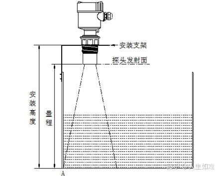

  6、在超声波液位计用于测量沟槽容器的液位时,安装时应注意以下几点:
  1)注意支架的承重能力。
  2)注意探头发射角远点不要超越A点边界。
  3)注意确保安装的高度在量程范围内。
  具体如下图所示:
沟槽安装示意图

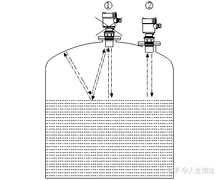

  7、在超声波液位计用于测量拱形罐的液位时,应注意将超声波液位计安装在罐顶半径的1/2或2/3处。如果将超声波液位计安装在拱形罐顶,会造成多次反射回波,所以,这种情况在安装时应尽可能加以避免。具体如下图所示:
拱形罐安装示意图

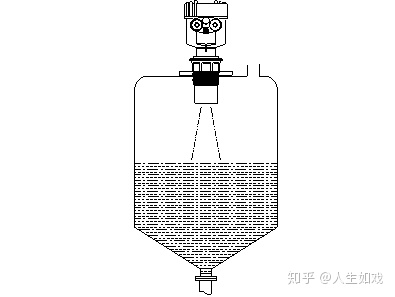

  8、在超声波液位计用于测量锥形罐的液位时,对于锥形容器且为平面罐顶的容器,容器顶部中央是超声波液位计的最佳安装位置,这样可以保证超声波液位计能够测量到容器的底部。
锥形罐安装示意图
