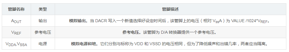

在LPC21XX系列中,LPC213x和LPC214x的芯片拥有10位数模转换器,即DAC。可以实现将数字信号转为模拟信号输出。
image.png?imageView2/2/w/550

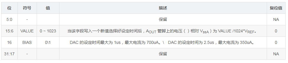

DAC 寄存器(DACR – 0xE006C000)是一个可读写寄存器,它包含用于D/A转换的数值和一个用来调节转换性能和功率两者之间的关系的位。寄存器的Bit[5:0]保留,供给更高性能的D/A转换器将来使用。
VALUE 值的设定。该 D/A 模块是 10 位 D/A 转换模块,因而VALUE 字段每单位对应的电压值为:VREF/1024(2^10 = 1024)。因而,如果往 VALUE 字段写入的值为 VALUE,
则转换稳定后得到的电压值 VDA为:
很容易得到,当要得到稳定的电压 VDA的时候,往VALUE 字段写入的值 VALUE 为:

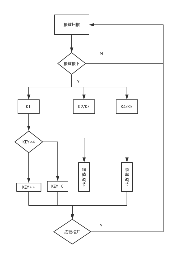

3.按键设计
采用了五个按键:一个按键控制波形切换,两个控制幅值调节,两个控制频率调节。
按键流程图
按键流程图
波形切换:先通过按键改变键值的大小,再通过键值判断采取何种波形。按键可以采用按键扫描、外部中断或者定时器扫描的方式按键是否按下。判断键值时一般采用switch(key)的方式。可以在初始化时将四种波形分别放入四个数组输出时只需要选择相应的数组输出即可,或者使用一个数组,使用何种波形时就将所需的波形点放入其中,最后输出即可。我采用的是后者。
波形选择
幅值调节:这里采取的方式是定义了一个参数h,通过按键使其在0~26间改变。
频率调节:这里采取的方式是定义了一个参数fc,按键则使其在0~100间改变。
4.幅值调节的方法
之前放入数组中的四种波形的最大值为1024,按照DAC的输出公式:VDA=V A L U E 1024 frac{VALUE}{1024}
1024
VALUE
  × times× VREF 输出的都是幅值为3.3V的波形。将数组中的波形看做标准波形的话,可以通过减小输出值的方式改变波形幅值。
if(t>1024) { t=0; } //循环为0~1023
DACR=((table[t]*h/26)<<6)|(1<<16); //DAC的输出 6到15位为输出值,16位等于1,DAC的设定时间为2.5us,最大电流为 350uA
t++;
将输出的值分为26份,而通过按键改变h的方式则可以改变输出的值,即改变幅值。当h=26时为最大幅值3.3V。

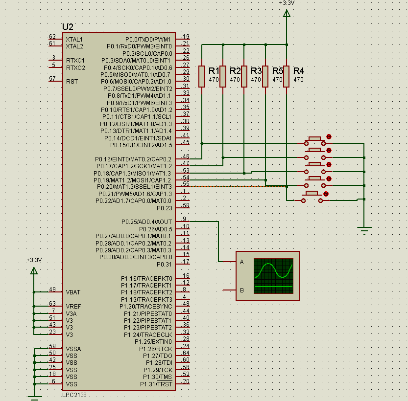

三、protues仿真
电路图为
在这里插入图片描述

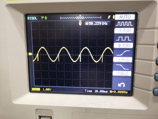

其中正弦的示波器波形为
正弦波
按照之前的片段因该就可以做出所需的简易示波器,详细的keil程序和protues仿真图见:https://download.csdn.net/download/qq_41853244/10876604
