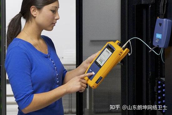

光纤测试仪器常见的有光功率计、光源和光时域反射计(OTDR)。测试的时候都要求使用跳线,以延长仪器测试端口的精度寿命;如果被测光纤中的光功率太强,则必须使用光衰减器先降低光功率,才能安全地进行测试;如果是OTDR,则被测光纤中不能有光功率射出,否则,OTDR内的检测器件容易损毁。
为什么要使用测试跳线?
光源等端口要求耦合精度很高,故插拔次数有一定精度寿命限制,不超过2000次。如果直接连接被测链路,频繁进行插拔,则仪器测试端口的精度寿命很快会“超标”, 据我们观察,有些检测人员一天就能测试超过1000根光纤。正确的做法是使用测试跳线(即TRC,也称测试参考跳线),这样,频繁插拔磨损的就是测试跳线的一端,而不是仪器的测试端口。为了消除测试跳线本身的损耗,一般在测试前都要将TRC做一个“归零”(设置参考)处理,仪器在测试后会立刻自动扣除该测试跳线的损耗。
关于测试端口的精度寿命。举例说明:一大型光纤工程承包商,其检测人员每年连续测试时间为300天,每天平均测试1000根光纤,每天午休时会将仪器关机,拔出跳线,收起仪器。这样,每天仪器端口会有两次插拔磨损。假设某仪器端口精度寿命是2000次插拔,如果检测人员不用测试跳线而直接去测试的话,则每隔两天仪器就要送到厂家的维修服务中心去更换测试端口,否则精度达不到要求。这种使用方法在实际工作中是不可接受的。更换测试端口及其附件价格不菲。而使用测试跳线后,如果每天只插拔两次,则可以使用1000天(约三年)后才需要去检查是否需要更换端口。为保证测试精度,平时只需将归零不合格的测试跳线更换即可。
为何光功率计不能直接接入强光光纤进行测试?
为了保持精度,光功率计不能直接测试强光。如果直接连接到强光光纤,检测器件时间长后会烧毁。特别是单模光纤传输设备,为了传输距离远,设备上光模块的发光强度一般较强。如果直接短距离连接通讯设备,则可能烧毁通讯设备的接收器。如果直接连接光功率计,则可能烧毁光功率计的检测器件。正确做法是事先查阅光源的出光功率,如果较强,则因短距离光纤衰减量很小,检测时就必须在仪器前面加“光衰减器”后才能进行测试,以保证检测器件收到的光强度不超过其更大安全承受能力。光衰减器有固定光衰值的,也有可调光衰值的。
为什么不能将OTDR直接接有源光纤?
有源光纤是指被测光纤中有光功率射出,例如,对端有光模块在连接工作。OTDR是采用“接收反射回来的瑞利散射逆向光子的原理”来进行测试的。由于逆向光子能量非常弱,故OTDR的检测器件灵敏度比普通光功率计的检测器件高很多,因此也更不能经受强光照射,否则很容易被烧毁。因此,测试时要求对端光纤必须拔下或确保对端设备处于断电状态。同时,也要求对端拔下的光纤插头不要对着太阳光或灯光,这样会干扰测试。如果因为操作不当,对端光模块的光功率进入OTDR测试仪端口,则仪器会跳出“检测到光功率,请立刻拔下仪器”提示。所有OTDR厂家都有类似的提示或警示灯、警告音等。如果测试人员置之不理,不立即按照测试仪的提示操作,仪器内部的检测器件时间稍长会被烧毁而无法恢复。这种情况下,测试仪必须返厂修理更换受损部件。
