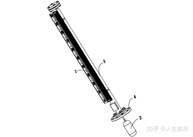

顶装磁翻板液位计是指安装在容器顶部的一种磁翻板液位计,其也是根据浮力原理和磁性耦合原理工作的。顶装磁翻板液位计由浮筒、护筒、磁浮子、显示器面板等几个部分组成,有的还包括远传变送器或者上、下限报警器等。那么,顶装磁翻板液位计的优势和使用场合是怎样的呢?
一、顶装磁翻板液位计的优势
  显示醒目、读数直观、安全可靠等是磁翻板液位计共有的优势,顶装磁翻板液位计除具有上述优势外,还具有以下优势:
  1、主要在容器不适宜侧面开孔及容器周围空间很少时使用,多安装于容器顶部或底部。
  2、多用于粘度较大的液体介质的测量。
  3、顶装磁翻板液位计显示器的观察方向可根据需要任意调整。
二、计为顶装磁翻板液位计的优势
  相比市面上的磁翻板液位计,计为顶装磁翻板液位计采用独家加宽设计的显示器面板和翻片,大大增加了顶装磁翻板液位计的可视距离和可视角度,这使得标尺刻度和数字更为清晰直观;防护等级超过国标IP54要求,防护等级IP65、IP66/IP67可选,具有较好的密封效果;与顶装磁翻板液位计配套使用的SW-11磁开关、SW-21轻巧型磁开关、Reed-11干簧管远传变送器,均通过隔爆和本安双重防爆认证;计为顶装磁翻板液位计以其优良的密封性、耐腐蚀性和可靠的质量等优势深受用户的青睐。
三、顶装磁翻板液位计的使用场合
  顶装磁翻板液位计具有广泛的使用场合,从行业来看,多在石油、食品、化工、等行业使用。从使用场合来看,多在高温、高压和强腐蚀等恶劣工况、各种地埋罐(地下储罐)、槽、池等容器以及以及不适宜侧面开孔的场合使用。顶装磁翻板液位计与远传变送器和磁开关等仪表配套使用,集现场指示、远传输出和控制报警于一身,实现液位的测量和控制。
