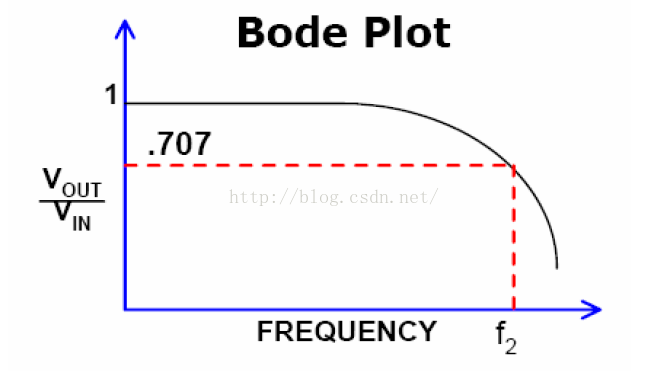

带宽 -- 示波器的第一指标,也是最值钱的指标
没有特别说明,带宽指示波器模拟前端放大器的带宽,也就是-3dB的截止频率。
Note:

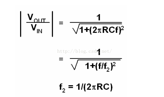

1、放大器随信号频率的上升,输出幅值会下降。
2、定义幅值下降3dB,20lgA = -3dB,即A=0.707时的频率,为放大器的上升频率。

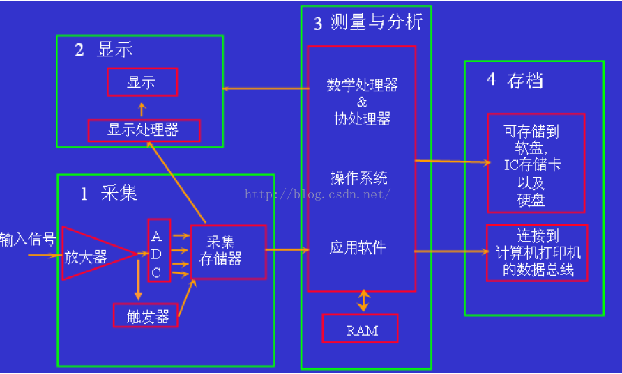

数字示波器的五大功能
1、捕获(Capture)
2、观察(View)
3、测量(Measurement)
4、分析(Analyse)
5、归档(Document)
这五大功能组成的原理框图如下图所示:

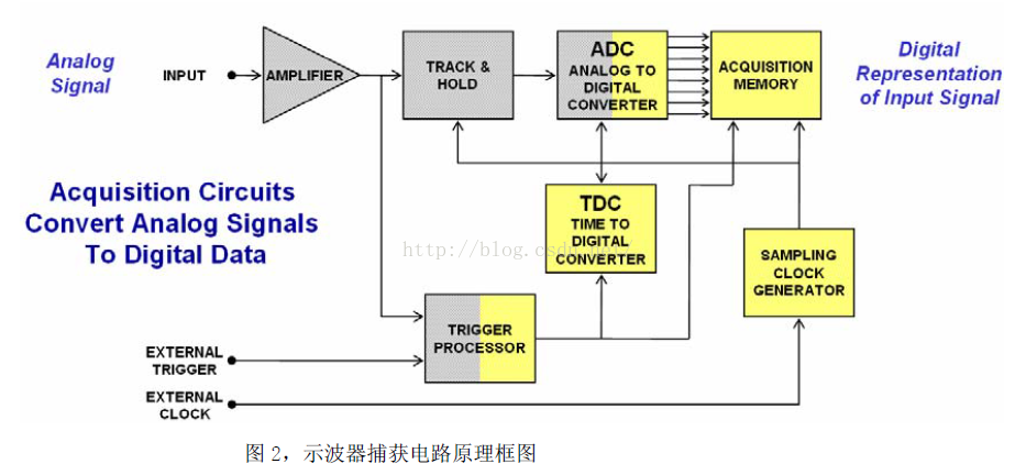

捕获(Capture)由三颗芯片和一个电路组成
即:放大器芯片,A/D芯片,存储器芯片和触发器电路原理框图如下图所示:
1、被测信号首先经过探头和放大器及归一化后转化成ADC可以接受的电压范围。
2、采样和保持电路按固定的采样率将信号分割成一个个独立的采样电平,ADC将这些电平转化为数字的采样点,这些数字采样点保存在采集存储器里送显示和测量分析处理

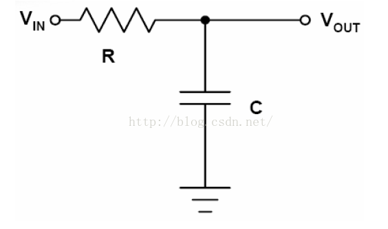

放大器等效电路如下图所示:

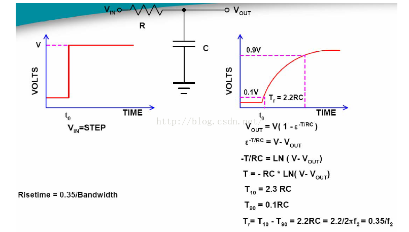

上升时间和带宽之间的关系如下图所示:tr = 0.35/BW
示波器实际测量出来的上升时间:
0.35是基于高斯响应的理论值,实际测量在0.35~0.45之间。
Measured risetime(tr)2 = (tr signal)2+(tr scope)2+(tr probe)2
Note:tr signal是信号的上升时间,tr scope是示波器上升时间,tr probe是探头的上升时间
