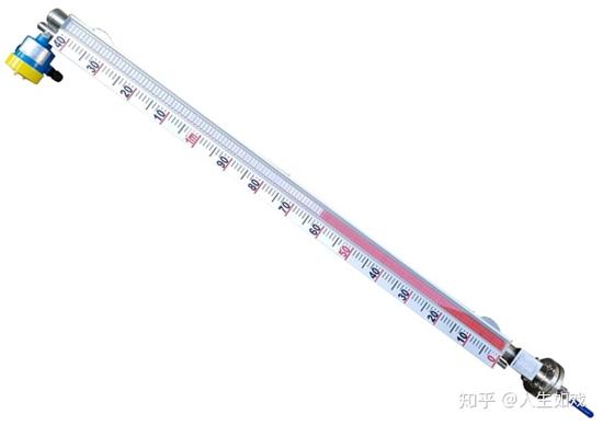

磁翻板液位计在电力、石油、化工、冶金、环保、船舶、建筑、食品等行业有着广泛的应用,主要用于生产过程中的液位测量与控制。磁翻板液位计在选型时,需要考虑磁翻板液位计的量程和盲区。磁翻板液位计的量程是两个法兰中心之间的距离,而磁翻板液位计的盲区就是上法兰到罐顶,与下法兰到罐底的距离。很多用户感到不解,磁翻板液位计为什么存在盲区?为解答用户的疑问,本文就此问题介绍如下。
带远传磁翻板液位计
所谓尺有所短,磁翻板液位计也一样,也存在自己的盲区和局限。我们知道,磁翻板液位计是根据浮力原理和磁性耦合作用而工作的,当被测容器中的液位升降时,液位计本体管中的磁性浮子也随之升降,浮子内的永久磁钢通过磁耦合传递到磁翻片指示器,驱动红、白翻片翻转180°,当液位上升时翻片由白色转变为红色,当液位下降时翻片由红色转变为白色,指示器的红白交界处为容器内部液位的实际高度,从而实现液位清晰的指示。
  从磁翻板液位计的原理不难看出,磁翻板液位计的磁浮子在磁翻板液位计的测量过程中发挥着重要作用,其对于测量的准确性有重要影响。
  由于磁浮子本身有一定的长度,那么当液位为零或者接近零的时候,为了达到精确测量的效果,那么浮子肯定是以零液位起始上浮测量,所以盲区必须考虑到零液位以下磁浮子的长度。同样,当容器内的液体装满的时候,磁浮子的底端在满液位之上。这也就是磁翻板液位计为什么存在盲区的原因,一般来讲,磁翻板液位计盲区的距离都是固定的。
  在计算液位的时候,下面两种情况下计算的方法也有所不同。
  1、如罐体底端下面的空间不足以满足盲区部分的距离,那么,由于磁翻板液位计的法兰要安装在罐体底端与顶端之间,此时计算液位就要考虑盲区。
  2、如罐体底端下面的空间足以满足盲区部分的距离,那么,磁翻板液位计两法兰中心之间的距离就是满液位距离,无需考虑盲区。
