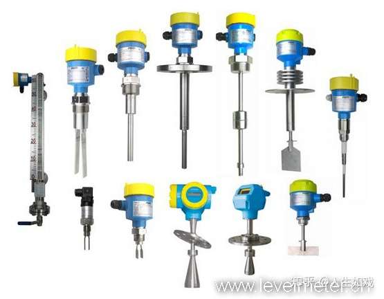

  物位在流程工业中与温度、压力、流量并称为热工四大参数。与物位计不同,物位开关是一种控制物位测量仪表但不能显示和测量物位高度的电子元件。可能在生活中很少有人听到这个名词,但它在很多领域都发挥着重要作用。为使用户更好地了解物位开关,本文就物位开关及其安装使用与维护介绍如下。
一、物位开关介绍
  物位开关,作为一种新型的物位仪表。它包括阻旋料位开关、音叉式物位开关、振动式物位开关、电容式物位开关、射频导纳式物位开关等等。
  物位开关根据所测物位的不同,主要涵盖液体的液位、物料的料位以及不同介质由于密度不同所形成的界位,用于监视物位的上限、下限,进行报警或开关量输出和控制。
