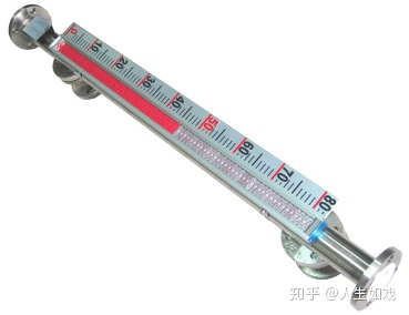

磁翻板液位计能够实现就地显示和远程(与远传变送器相配合)液位测量的目的。针对于不同的测量环境和工况要求,通过配套加装相适应的部件,即可以大大地增强磁翻板液位计在测量时的适应性。在磁翻板液位计的众多零部件中,法兰阀门是磁翻板液位计非常重要的结构部件。但在长期的使用过程中,如果不知维护和保养或者方法不当,磁翻板液位计的法兰阀门也会产生各种故障,这就需要对其进行定期维护和清洁。那么,磁翻板液位计法兰及阀门等部件的维护和保养应如何进行呢?
计为磁翻板液位计
一、法兰密封面的维护和保养
  1、法兰密封面附有污物。维护和保养方法:清洁密封面。
  2、法兰密封面受损伤。处理方法:维修或更换密封面。
二、法兰部位泄露故障与处理
  1、垫片损坏或失效。处理方法:更换垫片。
  2、法兰密封面之间藏有污物。处理方法:卸下法兰清洗。
  3、法兰连接螺栓没有拧紧或松紧不均匀。处理方法:将螺栓松开,然后重新均匀对称拧紧。
三、填料函泄漏故障及处理
  1、法兰填料失效。处理方法:更换新的填料。
  2、填料松动或填料压盖压偏。处理方法:应将填料压盖均匀压紧。
四、阀杆运转不灵活故障及处理
  1、阀芯盖接角太紧或轴承磨损。处理方法:调整填料松紧度或更换轴承。
  2、阀杆或阀杆螺母之间有杂物或灰尘,阀杆或阀杆螺母受损。处理方法:拆开清洗阀杆,如果损坏,更换阀杆或阀杆螺母。
  3、启闭装置出现故障。处理方法:按装置说明书检查出故障后维修。
