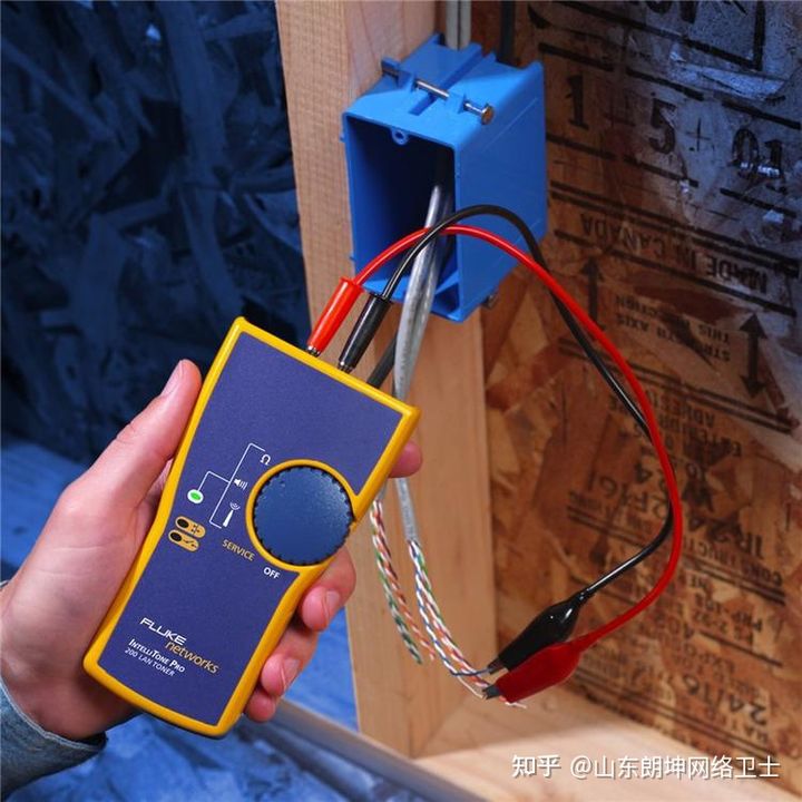

福禄克网络寻线仪MT-8200-60-KIT的发生器与探头如何正确切换档位配合使用。下面介绍下福禄克网络寻线仪的主要功能。
福禄克网络寻线仪的主要功能:
  1. 寻线(数字信号寻线、模拟信号寻线);
  2. 验证线序(包含验证屏蔽层);
  3. 验证以太网服务。
这篇文章主要讲福禄克网络寻线仪MT-8200-60-KIT的寻线操作,其他功能后续再讲。
IntelliTone Pro 音频发生器可提供两种音频模式来定位和分离电缆:一种为数字音频
,另一种为 SmartTone 1 kHz 模拟音频。当音频发生器设为数字音频模式时,探头可被设为定位或分离。
数字信号寻线:1、将 IT200 音频探头连接插口或接插板;2、将音频发生器及探头的旋转开关转至;3、使用探头查找走线架、接线板或墙后音频的大致位置。当探头接收到 IntelliTone 信号时, SYNC(同步)LED 指示 灯亮绿色;4、将探头的旋转开关转到;5、使用探头分离出捆绑电缆或接线板的音频源。当探头接收 到 IntelliTone 信号时, SYNC(同步) LED 指示灯亮绿色。
模拟信号寻线:IntelliTone 探头和音频发生器上的位置让用户能利用1kHz 模拟音频使用探头进行追踪。
SmartTone 用于检测线路两端均未端接的未通电线对。它不能用于接有直流电源的通电线路(如通电的电话线路),也不可用于携带交流信号的线对。SmartTone 可用于多种类型的线对,包括双绞线、室内布线及同轴电缆 (屏蔽为线对的一根 线,中心导线为另一根线)。
1、音频发生器的红色测试导线必须连接到线对中的一根线,黑色测试导线必须与线对的另一根相连;2、将音频发生器和探头转到位置;3、在电缆线路的远端处,将探头靠近您正在追踪的线缆,选择能在音频发生器的扬声器中发出最响信号的线对;4、将线对的两根线短接,然后马上放开。如果听到音调发生改变,那么就表示已经查找到目标线对。
除此正确的选择探头跟音频发生器的旋转按档位之外,再此再次强调关于电池电量指示的说明。探头与发生器都有一个指示灯,开机提示电量情况,绿色为电池良好,黄色为处于临界状态(所谓临界状态即从静转动的过程),红色表示电量不足可以更换电池了,正常使用情况下电池可使用20小时。
