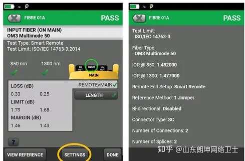

使用福禄克网络的CertiFiber Pro OLTS保存测量时,设备不仅会保存测量值,还会保存进行该测量时的所有设置参数。
在上文的图1中,我们可以看到根据ISO/IEC 14763-3:2014要求进行测试的测量结果。如果轻触“SETTINGS”(设置)键,则可以查看测试技术人员选择的设置,即右侧的屏幕图像。
我们知道了光纤类型,知道了参考方法,并且至关重要的是,我们知道设置了多少个连接器和接头。通过测量,我们知道了光纤的长度。我们的预算始终是通过连接器损耗,加上接头损耗,再加上光纤损耗来计算的。
如果参考上文图2中的预算计算,则限值为1.79dB。测量结果为0.33dB(如图1中的左图所示),因此正裕量为1.46dB,链路通过了OLTS的插入损耗测试。
如果我们的技术人员应使用ANSI/TIA-568.3-D-1测试限值进行测试呢?何不继续将这些限值应用于我们所获得的测试结果?
比较这两个图表,我们可以看到,使用ISO/IEC 14763-3:2014测试限值或ANSI/TIA-568.3-D-1测试限值的结果仅相差0.03dB。如果您需要确认40GBASE-SR4可以在先前安装的10GBASE-SR链路上工作,则非常方便,无需重新测试!

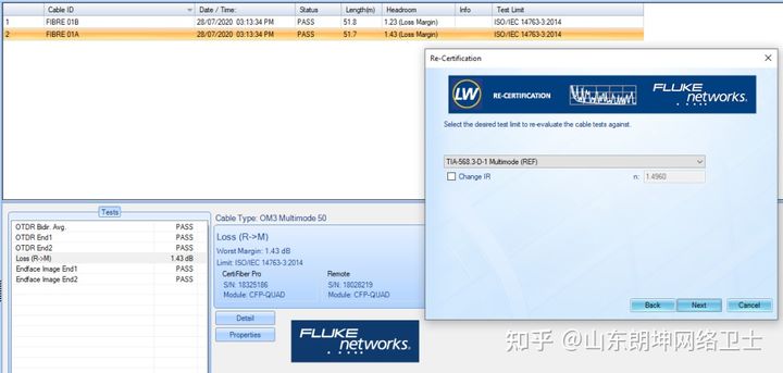

如果您拥有所有必要数据,则可以利用福禄克网络的CertiFiber OLTS以及LinkWare?PC管理软件,根据其他的光纤测试限值来重新认证光纤测试限值。
现在让我们在LinkWare PC中查看该过程。
显示我们感兴趣的原始结果,在LinkWare PC的“Utilities”(工具)菜单中,选择“Re-Certify”(重新认证),然后从可用的标准列表中选择新的测试限值。轻触“NEXT”(下一步),LinkWare PC将进行重新计算。轻触“Finish”(完成),完成该过程。
LinkWare会将重新认证的结果添加至结果窗口,并在线缆ID后附加(RC)字样,以表示该结果为经过重新认证的结果。
福禄克网络的FLUKE CFP2-100-Q的重新认证结果作为已安装链路的有效测试结果,完全值得信任。原始数据根本没有被篡改处理过,只是根据选择的新限值,针对所有必需测试进行了评估。重新认证的测试结果无法被篡改,其中使用的标准限值已由福禄克网络的工程师参照适用的标准进行了编码。使用福禄克网络的LinkWare PC软件时,用户无法访问和修改该数据。
福禄克网络的LinkWare PC深受全球原始设备制造商(OEM)和咨询公司的信赖。生成的文件格式为.flw (Fluke LinkWare),该文件格式非常稳健,无法被篡改或被黑。事实上,如果有人尝试篡改该文件,LinkWare将报告该文件已损坏,或将文件恢复至原始、未被篡改的状态,以便可以查看到原始测试结果。
