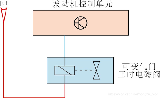

数字式万用表的刷新速度通常是2次/s(部分高端万用表能达到4次/s),若用它测量一个信号电压,会在显示屏上显示一个读数,这并非实际电压,受限于较慢的刷新速度,这只是平均电压。举个例子,图1为可变气门正时电磁阀电路,红色线路为供电线,发动机控制单元控制蓝色线(控制线)搭铁,使电磁阀工作。将数字式万用表的红表笔接在控制线上,黑色表笔接搭铁,测得的电压约为8.7 V,这是实际电压吗?
图1 可变气门正时电磁阀电路

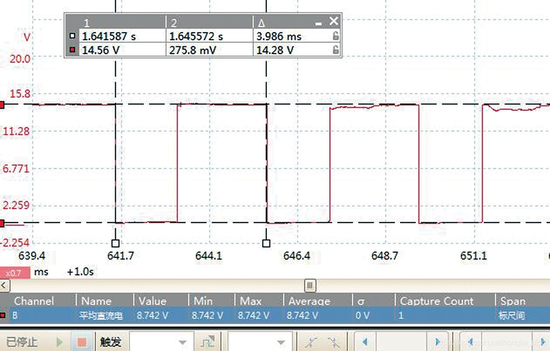

示波器测得该控制线上的电压波形如图2所示,可以看出,控制线上的电压在低电位(约为0.28 V)和高电位(约为14.6 V)之间来回变化,计算出的平均电压为8.74 V。其实这是一个占空比信号,周期约为4 ms,电磁阀通电时间占一个周期的比例约为40%,也就是说阀门的开度约为40%。
图2 可变气门正时电磁阀控制
线上的电压波形(截屏)

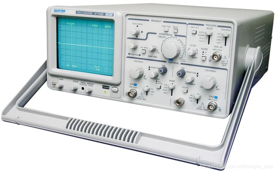

示波器可分为模拟示波器和数字示波器。模拟示波器(图3)像老式的显像管电视机,它利用狭窄的、由高速电子组成的电子束,打在涂有荧光物质的屏面上,就可产生细小的光点。在被测信号的作用下,电子束就好像一支笔的笔尖,可以在屏面上描绘出被测信号的变化曲线。
图3 模拟示波器
模拟示波器的分辨率高,图像细腻、真实,对信号的测量是连续进行的,并且能够实时显示波形,但是它没有存储功能,突变信号一闪而过,不能保持在屏幕上,同时模拟示波器体积大、笨重,工作时需要连接220 V电源,因此维修汽车不使用模拟示波器。

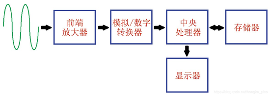

数字示波器中最常见的是数字存储示波器(Digital Storage Oscilloscope,简称DSO),这种示波器能够存储波形,它是如何做到的?DSO的信号处理过程如图4所示,不要被一大堆未知的名词吓跑了,做汽车维修不需要深入学习这方面的知识。从名字就能看出,DSO存储的是数字信号,可以把这种信号理解为一个开关,只有“断开”和“接通”两种状态,即“0”和“1”的变化。
图4 DSO的信号处理过程

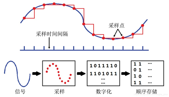

探头(相当于万用表的表笔)向DSO输入一个连续变化的电压,这是模拟信号,前 端放大器能将微弱的电压信号放大,提高DSO的灵敏度。中央处理器只能处理数字信号,所以必须把连续信号数字化,这个过程是怎么实现的?如图5所示,模拟/数字转换器等时间间隔地采集电压样本,再将这些电压样本转化成数据,并按照顺序存入存储器。波形是怎样显示在屏幕上的?中央处理器按原顺序读取存储器中的数据,然后将其转换为合适的格式输出给显示屏,就可以显示波形了。
