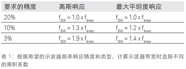

根据在测量上升时间和下降时间时希望达到的精度,确定测量信号所需要的示波器带宽。表 1 列出了决定示波器(具有高斯频率响应或最大平坦度频率响应)测量精度的多个乘积系数。请记住,大多数带宽技术指标为 1 GHz 及以下的示波器通常具有高斯型响应,而大多数带宽高于 1 GHz 的示波器具有最大平坦度型响应。

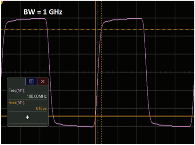

根据表1,如果在对信号进行实际的上升时间和下降时间测量时,您能够容忍最多 20% 的计时误差,那么可以使用 1 GHz 带宽示波器用于数字测量应用。但是如果需要 3% 左右的计时精度,则最好使用 2 GHz 带宽的示波器。

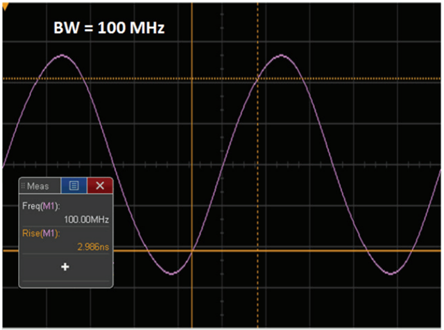

图 3 显示了使用 100 MHz 带宽示波器对边沿速度(10% 至 90%)为 500 ps 的 100 MHz 数字时钟信号进行测量获得的波形结果。如图所示,示波器仅允许该时钟信号的 100 MHz 基本波形通过,从而将时钟信号显示为近似正弦波。对于许多采用 8 位 MCU 且时钟速率在 10 MHz 至 20 MHz 之间的设计,使用 100 MHz 示波器进行测量就足以满足需要;但要测量 100 MHz 时钟信号,100 MHz 带宽示波器就无能为力了。

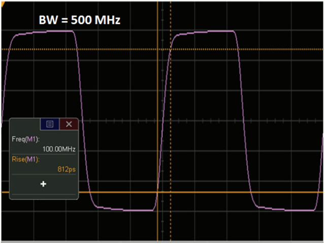

500 MHz 带宽示波器能够捕获 5 次谐波,因而成为我们首选推荐的解决方案(如图 4 所示)。但是当测量上升时间时,我们看到示波器测得的结果为大约 800 ps。在这种情况下,示波器无法非常精确地测量此信号的上升时间。示波器实际上测量的是接近于自身上升时间(700 ps)的目标,而不是输入信号的上升时间(500 ps 左右)。如果在这个数字测量应用中计时测量非常重要的话,我们需要使用更高带宽的示波器。

借助 1 GHz 带宽示波器,我们可以获得更精确的信号图形(如图 5 所示)。当测量上升时间时,我们看到示波器测得的结果大约为 600 ps。这个测量为我们提供大约 20% 的测量精度,是一种备受欢迎的测量解决方案,特别适合预算紧张的状况。但是这种测量也未必能够涵盖全部的应用范畴。

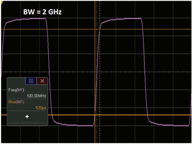

如果想要以超过 3% 的精度和 500 ps 的边沿速度对信号进行测量,我们确实需要使用 2 GHz 及以上带宽的示波器(通过之前的示例确定了这一数值)。如图 6 所示,2-GHz 带宽的示波器能够更精确地显示这个时钟信号,同时非常准确地测量上升时间(约 520 ps)。

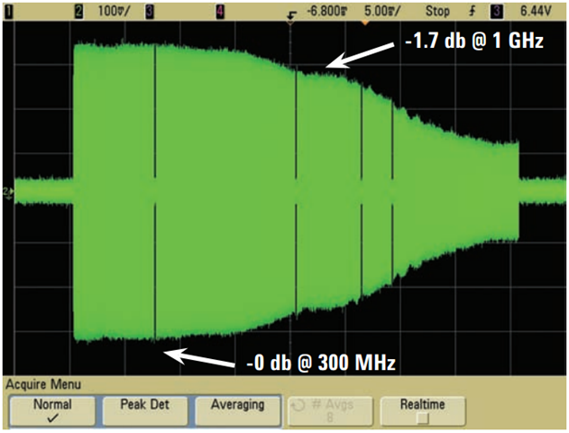

图 7 显示了在 Keysight 1 GHz 带宽示波器上测得的扫频响应结果(20 MHz 至 2 GHz)。如图所示,在 1 GHz 处的输入结果衰减了大约 1.7 dB,正好在 -3 dB 限制范围内(示波器定义带宽)。要想对模拟信号进行精确测量,您仍需要使用频段一直比较平坦、具有极小衰减的示波器。在示波器的 1 GHz 带宽中,大约有三分之一的部分几乎没有衰减(0 dB)。但是,并非所有示波器均表现出此类响应。

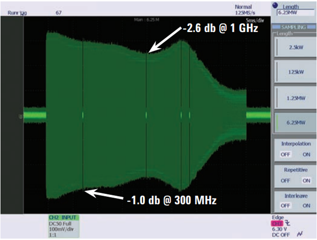

图 8 显示了使用其他厂商的 1.5 GHz 带宽示波器执行扫描频率响应测试。这个示例是典型的非平坦频率响应。它的响应特征既不属于高斯型,也不属于最大平坦度型。该响应的图像看起来“高低不平”且呈现多个峰值,会对模拟信号或数字信号带来严重的波形失真。可惜的是,在示波器的带宽技术指标(3 dB 衰减频率)中没有提到其他频率上的衰减或放大。信号在示波器带宽的五分之一处衰减了大约 1 dB(10%)。
因此在这种情况下,采用 3X 经验法则并不可取。在购买示波器时,最好选择规范的示波器厂商并要特别注意示波器频率响应的相对平坦度。
