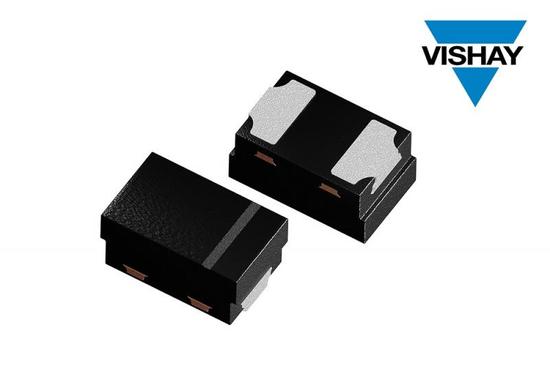

2021年08月11日 | Vishay为商用及汽车应用推出全新单路ESD保护二极管
2021-08-11 来源:eefocus
Vishay Intertechnology, Inc.(NYSE 股市代号:VSH)宣布,推出全新小型易于吸附焊锡的侧边焊盘DFN1006-2A封装新款双向非对称(BiAs)单路ESD保护二极管---VCUT0714BHD1。Vishay Semiconductors VCUT0714BHD1比SOT封装解决方案节省空间,电容和漏电流低,可保护高速数据线免受瞬变电压信号的影响。
日前发布的二极管是标准ESD二极管,工作电压为-7 V~+14 V或-14 V~+7 V,典型负载电容仅为8 pF,适用于商用应用端口保护。VCUT0714BHD1还为汽车应用提供AEC-Q101认证版器件。由于 DFN1006-2A 封装引线短,尺寸小,因此二极管的线路电感非常低,能够钳位ESD尖峰等快速瞬变信号,实现最小过冲或下冲。
保护二极管7 V或14 V工作电压下最大漏电流小于 0.1 μA;1 mA 反向电流条件下典型击穿电压为 7.3 V 或 14.5 V;3.6 A或2 A峰值脉冲电流条件下最高钳位电压分别为15 V或30 V。 VCUT0714BHD1单数据线瞬态保护达到IEC 6100042规定的 ± 25 kV(接触)和 ± 30 kV(空气)放电。器件潮湿敏感度(MSL)达到J-STD-020标准1级,耐火等级达到UL 94 V-0。
保护二极管符合RoHS和Vishay绿色标准,无卤素,支持汽车系统自动光学检测(AOI)。焊接质量可以用标准目检设备来检查,不需要采用X光。
VCUT0714BHD1现可提供样品并已实现量产,大宗订货供货周期为12周。
