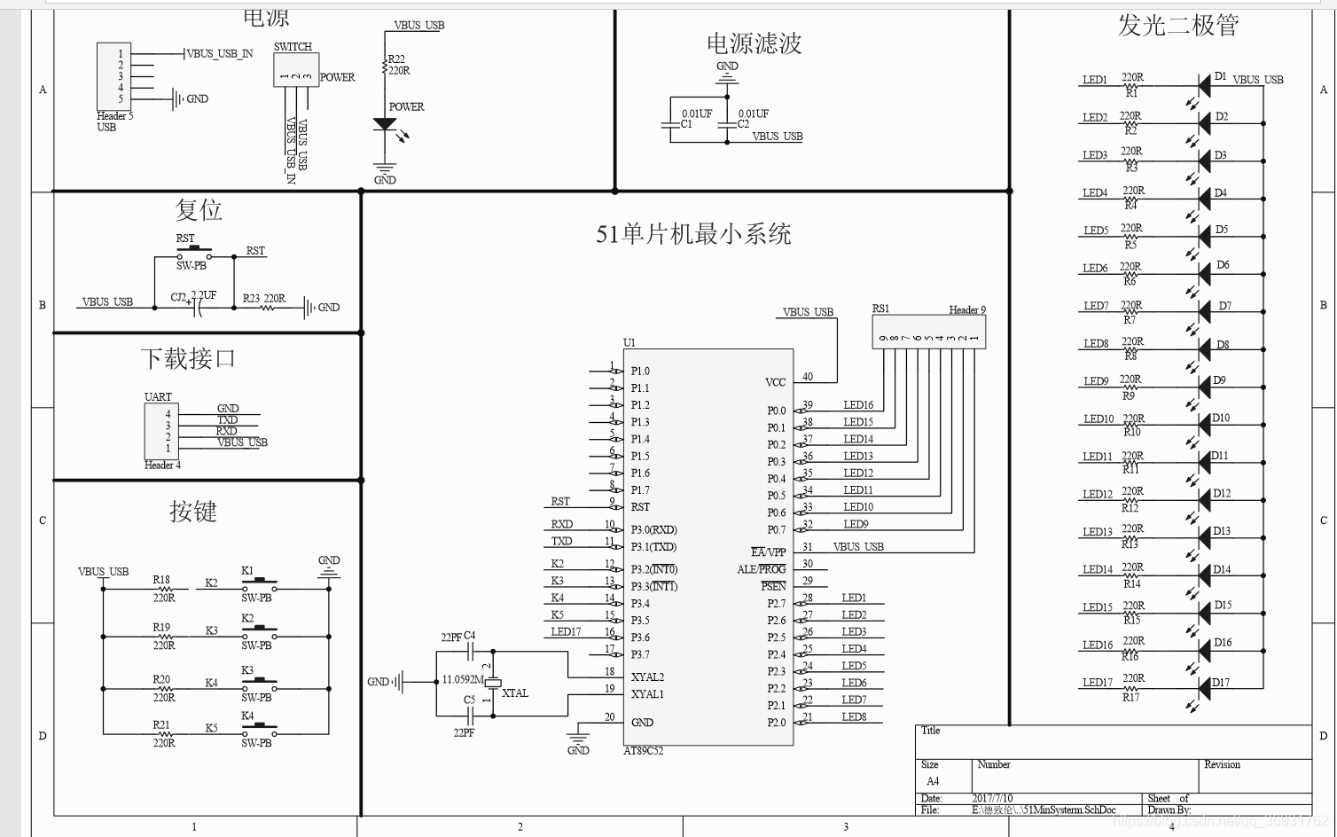

2021年08月12日 | 51单片机心形灯实现从中间向两端流水编程
2021-08-12 来源:eefocus
在这里插入图片描述
心形灯原理图
在这里插入图片描述
编译软件:Keil uVision5
(如有需要可点此链接下载:https://download.csdn.net/download/qq_36931762/11343174)
单片机程序下载软件:STC-ISP
(如有需要可点此链接下载:https://download.csdn.net/download/qq_36931762/11343157)
程序代码:
