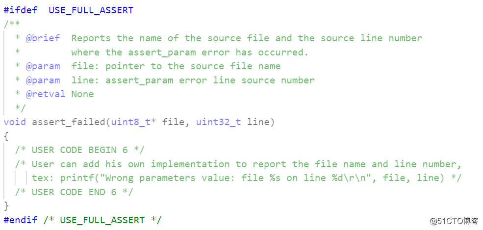

这是用来检查函数传入的参数的有效性。STM32中的assert_param默认是不使用的,即:
如果要使用,需要定义USE_FULL_ASSERT宏,并且需要自己实现assert_failed函数。特别的,使用STM32CubeMX生成代码的话,会在main.c生成:
我们在这进行填充就好。

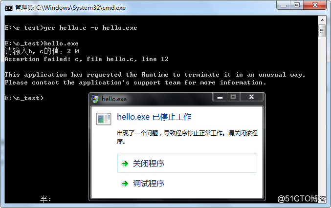

此处,变量c作为分母是不能等于0,如果我们输入2 0,结果是什么呢?结果是程序会蹦:
这个例子中只有几行代码,我们很快就可以找到程序蹦的原因就是变量c的值为0。但是,如果代码量很大,我们还能这么快的找到问题点吗?
这时候,assert()就派上用场了,以上代码中,我们可以在a = b / c;这句代码之前加上assert(c);这句代码用来判断变量c的有效性。此时,再编译运行,得到的结果为:
可见,程序蹦的同时还会在标准错误流中打印一条错误信息:
Assertion failed:c, file hello.c, line 12
这条信息包含了一些对我们查找bug很有帮助的信息:问题出在变量c,在hello.c文件的第12行。这么一来,我们就可以迅速的定位到问题点了。

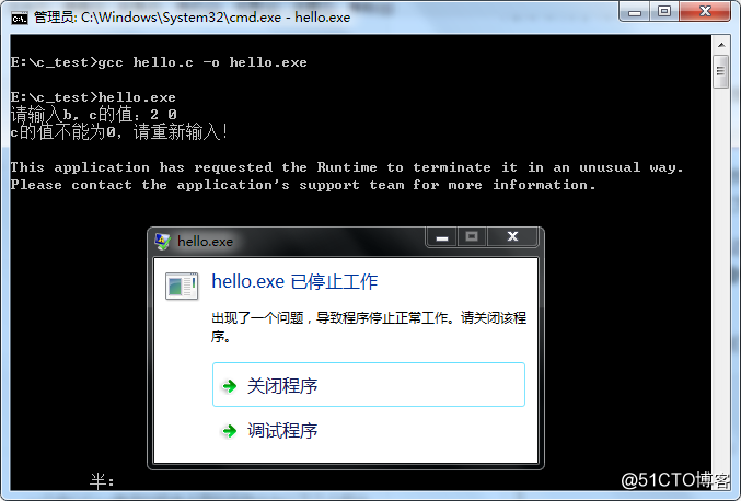

所以,针对我们这个例子,我们的assert()宏我们也可以用以下代码来代替:
if (0 == c)
 puts("c的值不能为0,请重新输入!");
 abort();
这样,也可以给我们起到提示的作用:

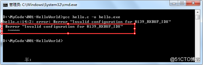

1、#error
#error "Please select first the target STM32L4xx device used in your application (in stm32l4xx.h file)"
#error 指令让预处理器发出一条错误信息,并且会中断编译过程。

这段示例代码很简单,当RX_BUF_IDX宏的值不为0~3时,在预处理阶段就会通过#error 指令输出一条错误提示信息:
"Invalid configuration for 8139_RXBUF_IDX"
下面编译看一看结果:

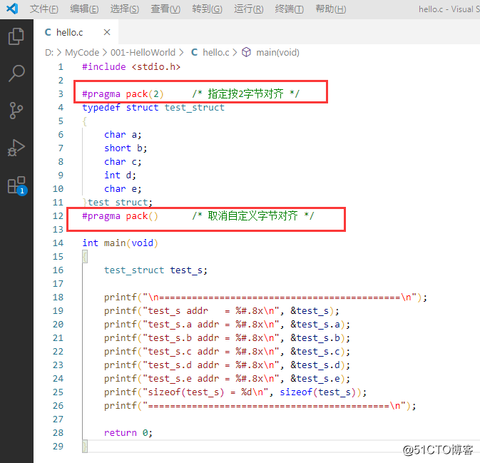

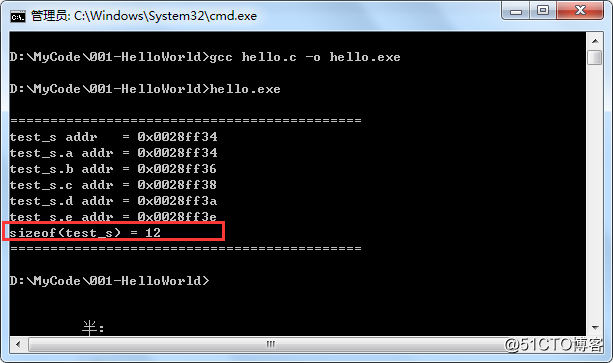

(1)、#pragma pack
我们可以利用#pragma pack来改变编译器的对齐方式:
#pragma pack(n)  /* 指定按n字节对齐 */
#pragma pack()   /* 取消自定义字节对齐 */

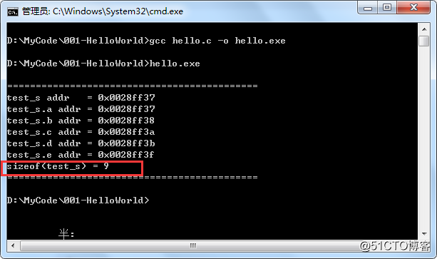

我们使用#pragma pack指令来指定对齐的字节数。例子:
①指定按1字节对齐
运行结果为:
②指定2字节对齐
运行结果为:
可见,指定的对齐的字节数不一样,得到的结果也不一样。指定对齐有什么用呢,大概就是可以避免了移植过程中编译器的差异带来的代码隐患吧。比如两个编译器的默认对齐方式不一样,那可能会带来一些bug。

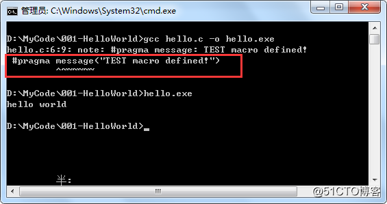

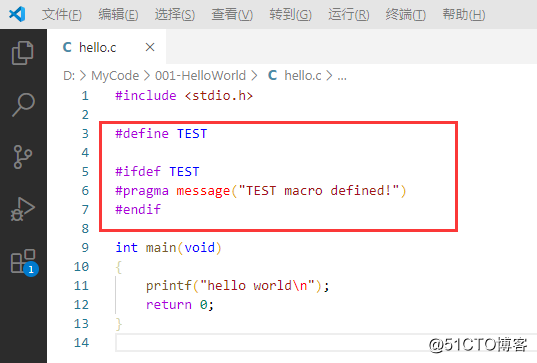

(2)#pragma message
该指令用于在预处理过程中输出一些有用的提示信息,如:
运行结果为:
如上,我们平时可以在一些条件编译块中加上类似信息,因为在一些宏选择较多的情况下,可能会导致代码理解起来会混乱。不过现在一些编译器、编辑器都会对这些情况进行一些很明显的区分了,比如哪块代码没有用到,那块代码的背景色就会是灰色的。

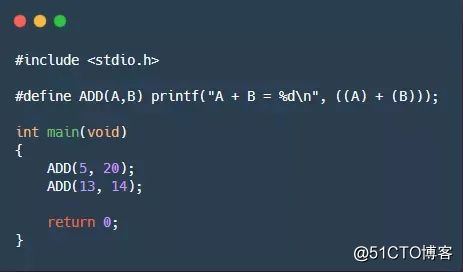

1、#运算符

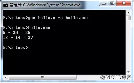

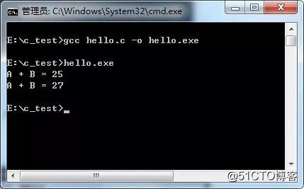

我们平时使用带参宏时,字符串中的宏参数是没有被替换的。例如:
输出结果为:
然而,我们期望输出的结果是:
5 + 20 = 25
13 + 14 = 27
这该怎么做呢?其实,C语言允许在字符串中包含宏参数。在类函数宏(带参宏)中,#号作为一个预处理运算符,可以把记号转换成字符串。
例如,如果A是一个宏形参,那么#A就是转换为字符串"A"的形参名。这个过程称为字符串化(stringizing)。以下程序演示这个过程:
输出结果为:
这就达到我们想要的结果了。所以,#运算符可以完成字符串化(stringizing)的过程。

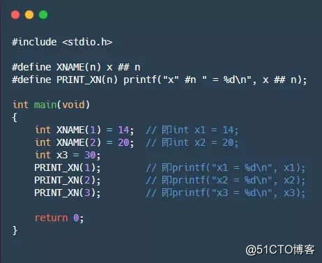

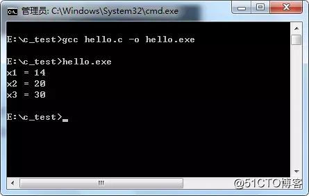

与#运算符类似,##运算符可用于类函数宏(带参宏)的替换部分。##运算符可以把两个记号组合成一个记号。例如,可以这样做:
#define XNAME(n) x##n
然后,宏XNAME(4)将展开x4。以下程序演示##运算符的用法:
输出结果为:
注意:PRINT_XN()宏用#运算符组合字符串,##运算符把记号组合为一个新的标识符。

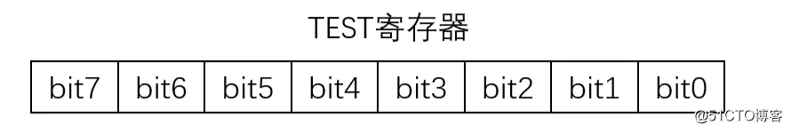

在嵌入式编程中,常常需要对一些寄存器进行配置,有的情况下需要改变一个字节中的某一位或者几位,但是又不想改变其它位原有的值,这时就可以使用按位运算符进行操作。下面进行举例说明,假如有一个8位的TEST寄存器:
当我们要设置第0位bit0的值为1时,可能会这样进行设置:
TEST = 0x01;
但是,这样设置是不够准确的,因为这时候已经同时操作到了高7位:bit1~bit7,如果这高7位没有用到的话,这么设置没有什么影响;但是,如果这7位正在被使用,结果就不是我们想要的了。
在这种情况下,我们就可以借用按位操作运算符进行配置。
对于二进制位操作来说,不管该位原来的值是0还是1,它跟0进行&运算,得到的结果都是0,而跟1进行&运算,将保持原来的值不变;不管该位原来的值是0还是1,它跟1进行|运算,得到的结果都是1,而跟0进行|运算,将保持原来的值不变。
所以,此时可以设置为:
TEST = TEST | 0x01;
其意义为:TEST寄存器的高7位均不变,最低位变成1了。在实际编程中,常改写为:
TEST |= 0x01;
这种写法可以一定程度上简化代码,是 C 语言常用的一种编程风格。设置寄存器的某一位还有另一种操作方法,以上的等价方法如:
TEST |= (0x01 << 0);
第几位要置1就左移几位。
