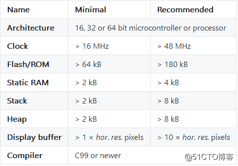

运行的硬件要求:

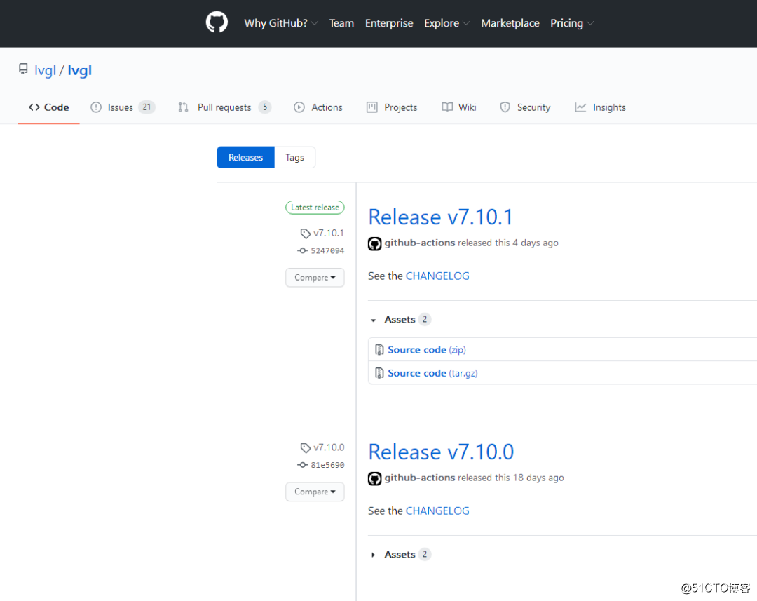

1、下载源码
源码链接中下载一份源码,lvgl已经更新迭代了很多个版本,这里我们选择目前最新的7.10.1版本来移植:
注意:不同版本之间可能有很大的不同,所以看本篇教程移植的的小伙伴尽量使用与本文相同的版本。

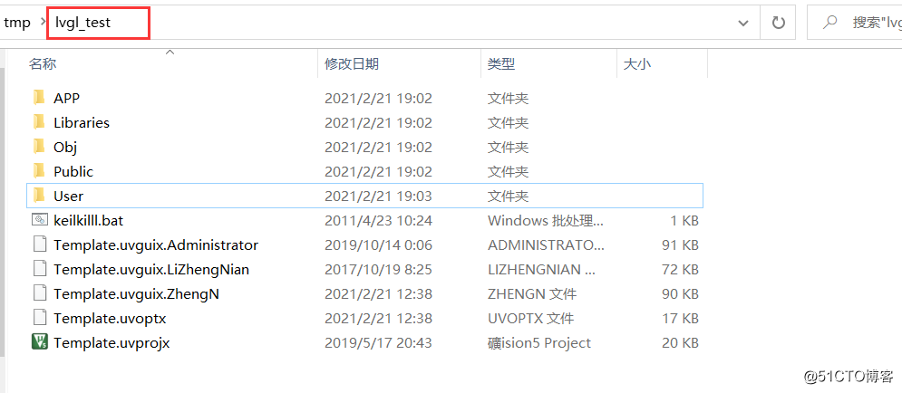

2、准备stm32工程
下面我基于普中的stm32f103开发板来移植,首先准备一个lcd显示的例程,并更名为lvgl_test:
3、新建GUI文件夹

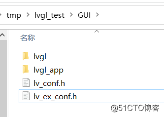

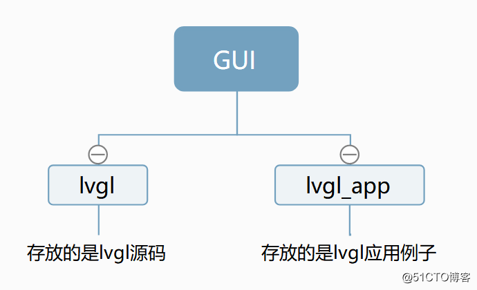

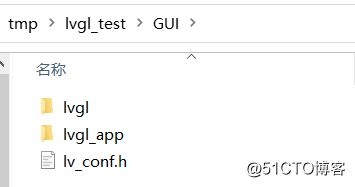

在工程目录下新建一个GUI文件夹,GUI文件夹下新建两个子文件夹:
把刚才下载的lvgl-7.10.1里的所有内容复制到lvgl文件夹中,lvgl_app文件夹暂时留空。

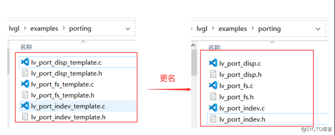

4、移植文件更名
下面,我们把GUIlvglexamplesporting下的文件进行一个更名操作(其实不更名也可以,为了文件名看起来规范一些我们进行一个更名):
这是移植相关的几个文件,其中:
lv_port_disp:显示相关。
lv_port_indev:输入相关。
lv_port_fs:文件系统相关。

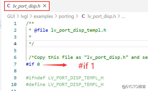

5、配置文件更名
把GUIlvgl下的lv_conf_template.h文件复制到GUI文件夹下并更名为lv_conf.h:

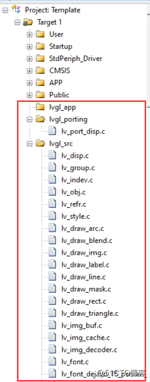

(1)导入文件
打开keil工程,在工程下新建三个组,并导入文件:
导入完成后得到:
这里的lvgl_porting中我们暂时只导入lv_port_disp.c文件,这是显示相关的移植文件。本篇笔记先把显示打通,其它两个文件后续有机会再弄。

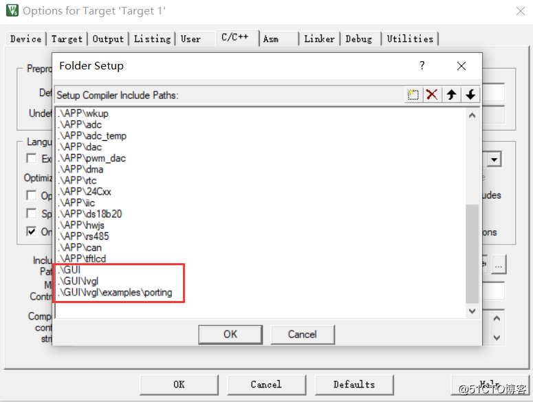

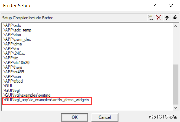

(2)包含头文件路径
下面包含头文件路径:

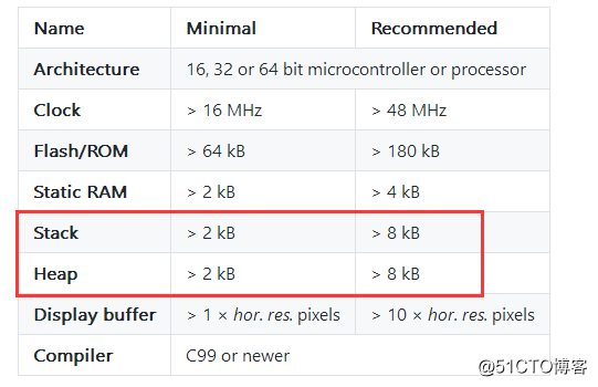

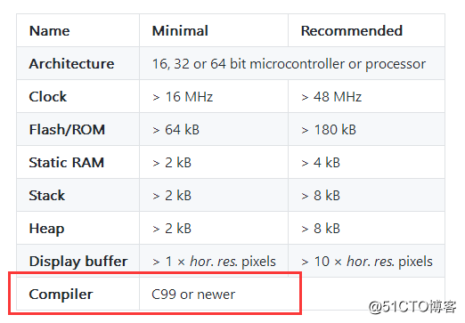

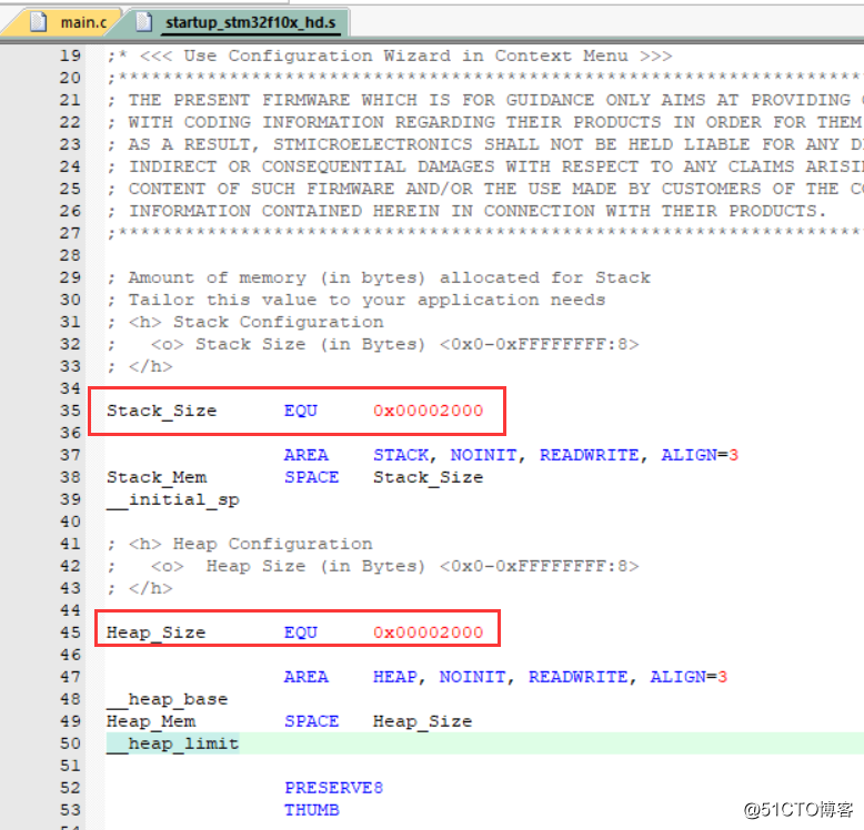

(3)修改堆栈大小
因为官方说明文档中推荐我们堆、栈大小设置为8k:
所以这里我们就按推荐进行设置:

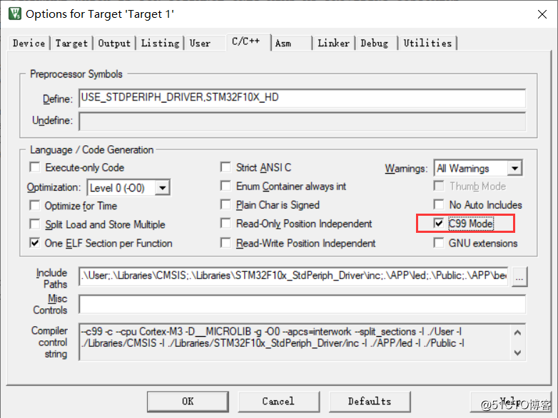

(4)设置C99模式
lvgl需要编译器支持C99或更新的标准:
C99模式可进行如下设置:

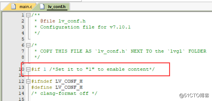

(5)使能lv_conf.h的条件编译

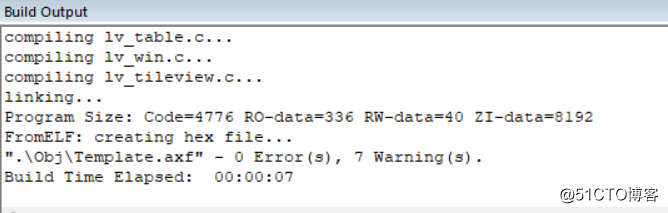

进行上面的设置后我们首先进行编译,会报很多个错误:
这是因为需要lv_conf.h里的一些东西,打开lv_conf.h里的条件编译即可:
再次编译,编译通过:

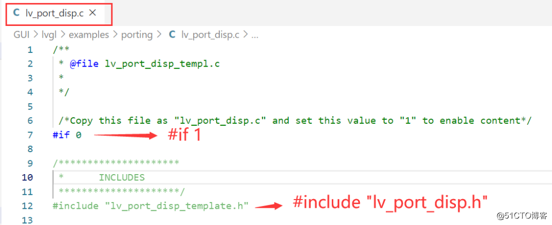

(7)填充、修改lv_port_disp.c
lv_port_disp.c里面的内容主要有:
我们需要重点关注lv_port_disp_init显示接口初始化函数与disp_flush屏幕刷新两个函数。
其中,lv_port_disp_init函数里主要要选择一种写缓存的方式及设置显示分辨。我们选择第一种写缓存的方式,修改后的函数如:

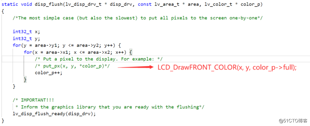

disp_flush需要调用底层lcd操作接口,这里修改为:
这里我们调用一个写像素点的函数,也可以直接调用一个显示的填充方形函数。

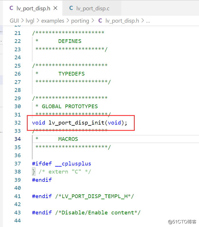

最后,需要再头文件中声明lv_port_disp_init函数:

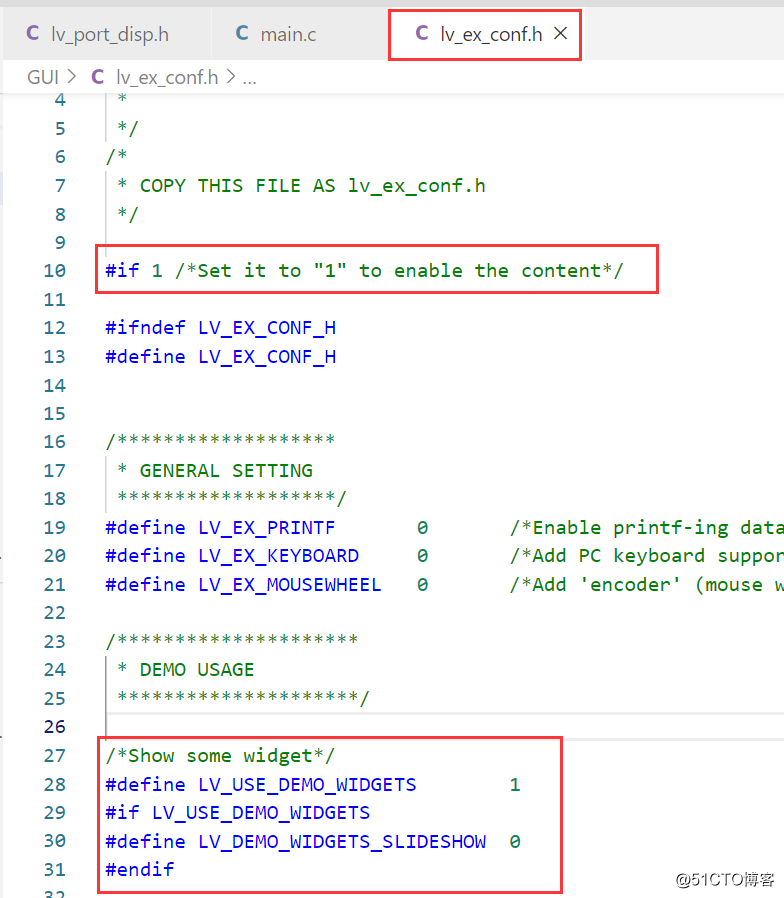

(9)测试官方demo

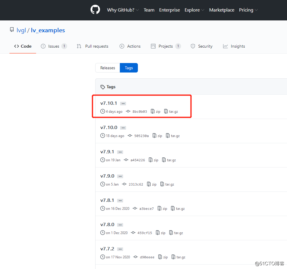

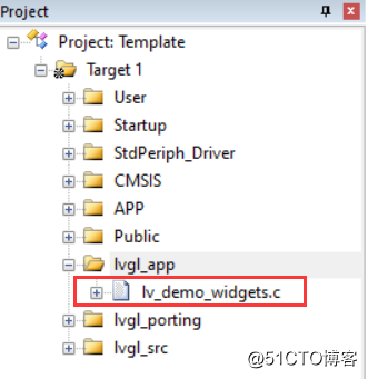

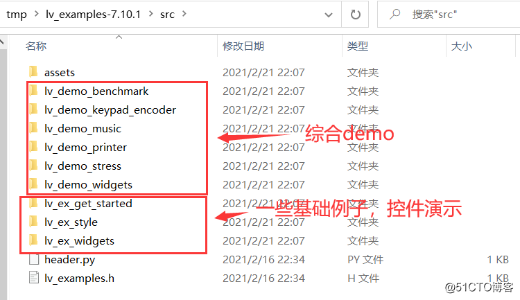

下面开始进行测试,至此我们的GUIlvgl_app文件夹里还没有任何内容,我们下载官方提供的demo来进行测试,同样地,下载官方demo:
官方给我们提供了很多demo:

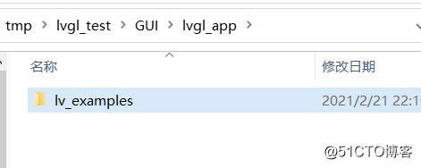

复制lv_examples-7.10.1整个文件夹至GUIlvgl_app文件夹下并更名为lv_examples:

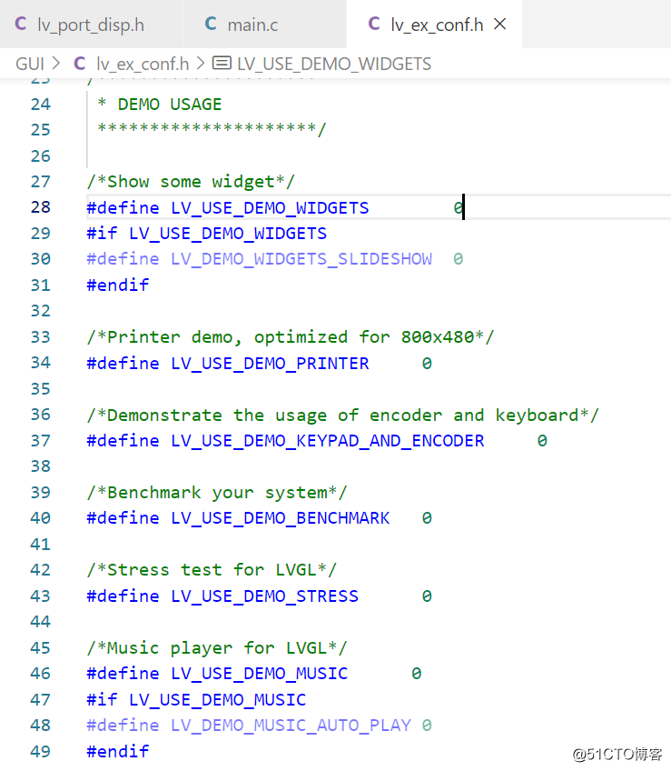

把GUIlvgl_applv_examples下的lv_ex_conf_template.h复制到GUI文件夹下并更名为lv_ex_conf.h,这是demo的配置文件:
想跑哪个demo就配置相关宏。

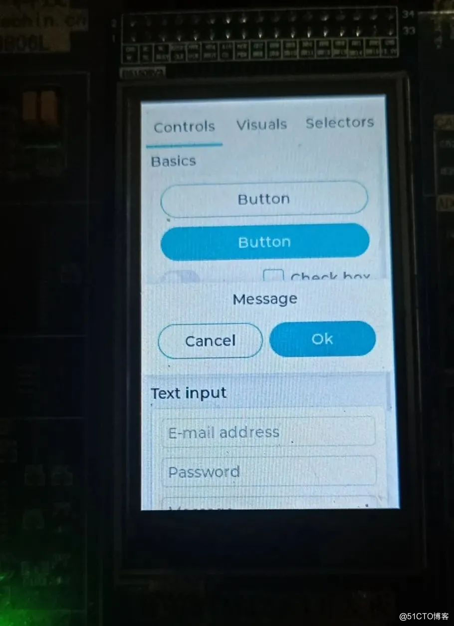

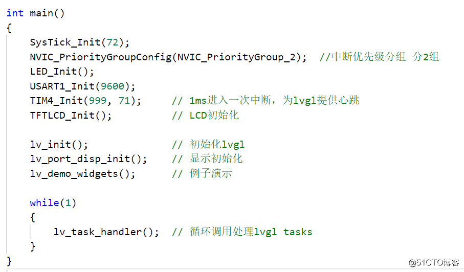

下面我们跑一个lv_demo_widgets的demo进行演示:
主函数:
运行测试:
至此,lvgl显示移植成功。要想演示其它综合demo或控件例子也同上面一样导入源文件、包含头文件、打开demo宏开关等步骤进行演示。
