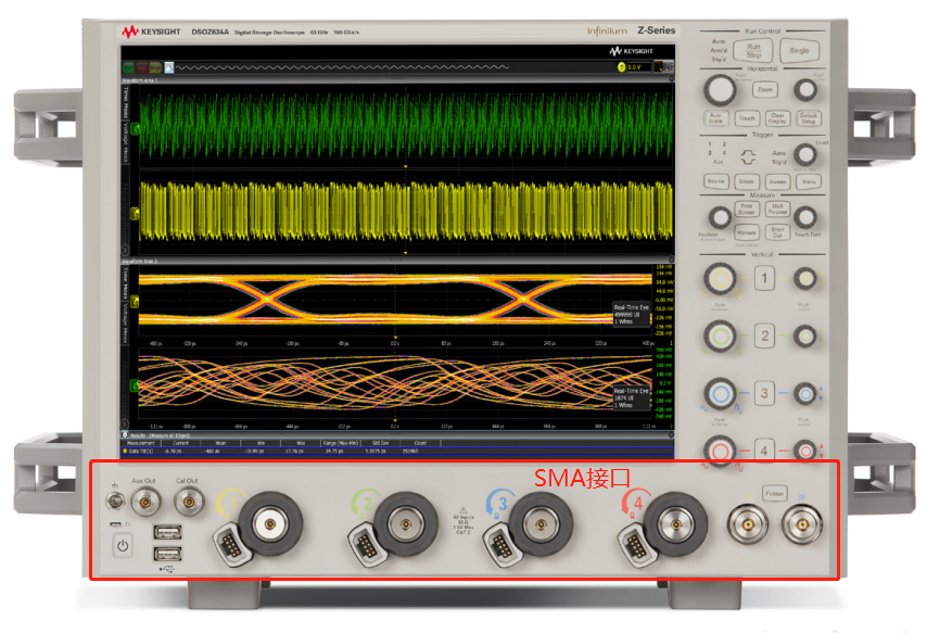

对于示波器来说,其输入口一般是BNC或者SMA 3.5mm接头、2.92mm接头、1.85mm接头、1mm接头等同轴接口。
如下图所示的示波器带宽在200MHz~1.5G,连接探头使用的是BNC接口。
如下图所示的示波器连接探头的接口是SMA接口,这种示波器探头的接口使用的场合有限,一般是用于射频和微波的信号测试,对于数字或通用信号测试,很多时候还是使用专门的探头。

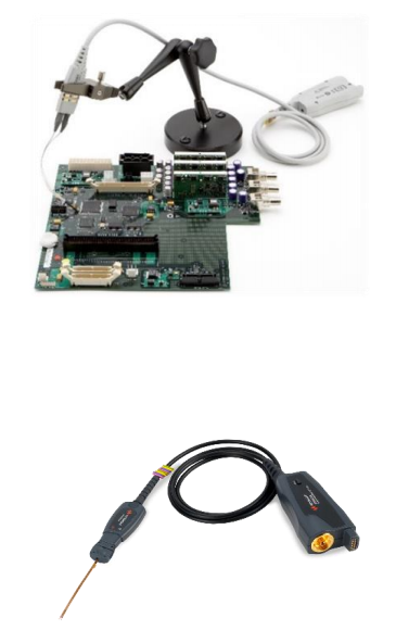

使用示波器的工程师都接触过探头,通常说的示波器是用来测电压信号的(比如外部传感器光、电流也是先通过相应的转换器转成电压信号),探头的主要目的就是把被测电压信号从测量点引入示波器进行测量。根据不同的应用,有各种各样的探头供我们进行选择,如下图所示:
示波器的探头按是否需要供电可分为有源和无源探头,按测量的信号可分为电压、电流、光探头。所谓的无源探头是指探头整个都是由无源器件构成,包括电阻、电容、电缆等,而有源探头内部一般都有放大器,放大器需要供电,一般是通过示波器接口或是外部供电。

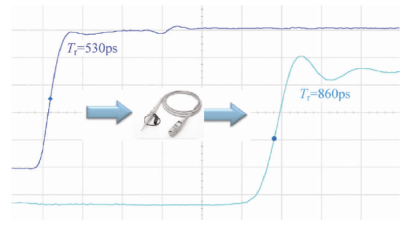

比如,通常500MHz 的无源探头本身的上升时间约于700ps,通过这个探头去测试 一个上升时间为530ps的信号,就算不考虑示波器带宽的影响,经过探头后信号的上升时间已经变成了860ps,因此示波器最终测试得出信号上升时间必然错误的。
对于高斯频响的示波器和探头,探头和示波器组成的测量系统带宽通常可以用以下公式计算:

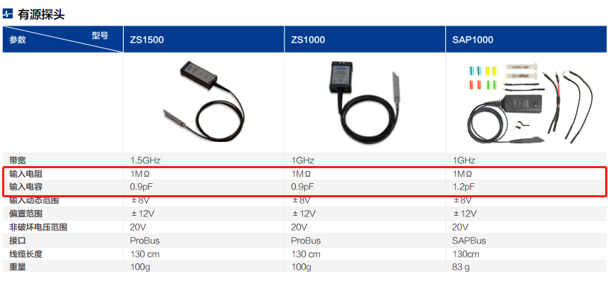

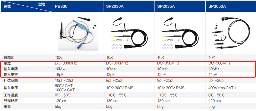

其次,探头本身有输入电容,这个电容不是刻意做进去的,而是探头本身的寄生电容。这个寄生电容是影响探头带宽的最重要原因,因为这个电容会衰减高频成分。通常高带宽的探头寄生参数都较小,一般无源探头在10pF到几百pF之间,带宽高的有源探头输入电容一般在0.2pF到几pF之间。由于寄生电容的存在,探头的交流输入阻抗随着频率的上升而下降,从而影响探头的带宽。
下图红色框图中是一些无源探头的输入电容值,大概都在10pF数量级。
下图是一些有源探头的输入电容,大概都是几pF的数量级。
下图是两种常见的有源探头和无源探头输入阻抗随着频率变化的曲线,两种探头的输入阻抗在直流情况下都是高阻的,最普遍使用的500MHz带宽的高阻无源探头在直流情况下输入阻抗有10M,另一个2GHz带宽的有源探头输入阻抗为1M。但是由于无源探头有更大的寄生电容,所以随着频率增加,输入阻抗下降的很快,当频率达到70MHz时,输入阻抗已经远小于寄生电容更小的有源探头。因此输入寄生电容对于探头的带宽影响是很大的。
