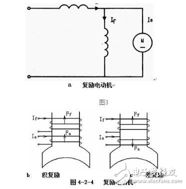

  (4)复励电动机
  这种直流电动机的主磁极上装有两个励磁绕组,一个与电枢绕组串联,另一个与电枢绕组并联,如图4-2-4a所示,所以复励电动机的特性兼有串励电动机和并励电动机的特点,所以也被广泛应用。当两个励磁绕组产生的磁通方向一致时,称为积复励电动机,如图4-2-4b所示。相反时则称为差复励电动机。如图4-2-4c所示。
