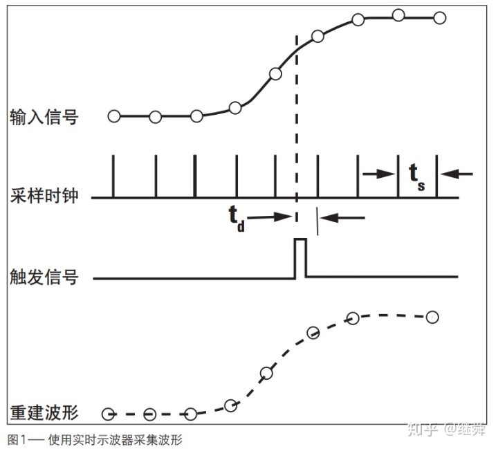

实时示波器根据内部的采样时钟去采样波形,采样速率要求比较高,这样示波器可以根据采样数据重建原始波形。触发信号的主要作用是提供一个水平时间基准点。

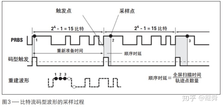

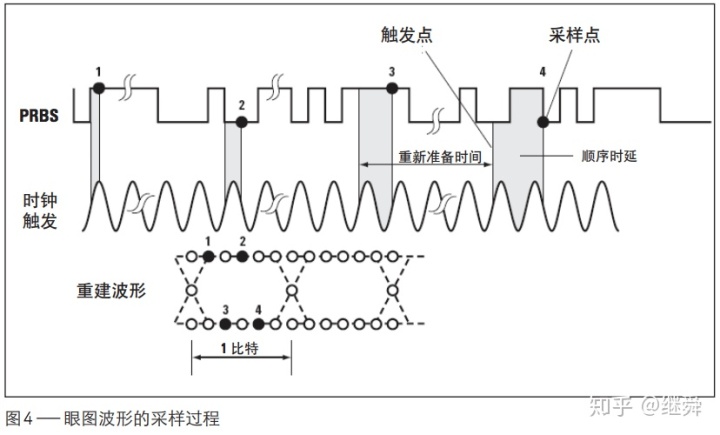

采样示波器也叫等效时间采样示波器,这种示波器的采样需要提供一个与所测信号同步的触发信号,经过一次触发,示波器仅采样一次,重新准备(Re-Arm Time)后在下一次触发时添加一个精确的增量时延(Sequential Delay)再采样一次,如此重复,直到能够重建整个波形。
由采样示波器原理可知,这种示波器只能用于采样重复性信号(如时钟或重复性码流)。对于突发信号是无法完整捕捉的。另一方面的好处是这种示波器不需要高速的ADC,可以降低成本或者提高分辨率。
需要注意,如果要获取码流全部波形,需要的触发源为每一整组码流提供一次触发(如图3)。如果要获取眼图,则触发源可以是时钟信号,因为这时示波器不需要恢复整组码流波形,只需要给出不同的0/1组合波形即可,而且获取眼图也不需要重复的码流(如图4)。
