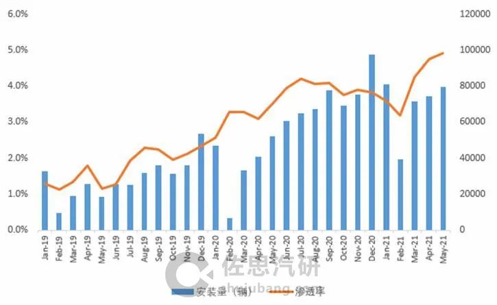

根据佐思汽研统计,2020年中国乘用车前装HUD安装量达到69.2万辆,同比增长101.2%;市场渗透率达到3.7%,同比增加2.0个百分点。2021上半年,HUD市场渗透率继续提升,接近5%,预计全年在8%左右;到2025年有望超过30%。
究其原因,主要有三点:一是随着汽车智能化的发展,以及投影单元技术的升级,HUD显示尺寸和信息不断提升,已成为智能座舱第三屏;二是自主龙头加快HUD上车,如长城、吉利、红旗、蔚来等,并将价位拉低到10-15万区间;三是AR-HUD开启量产,未来3-5年将快速爆发。
2019-2021年国内乘用车   HUD安装量及渗透率(分月度)
来源:佐思汽研《2021年汽车HUD产业研究报告》

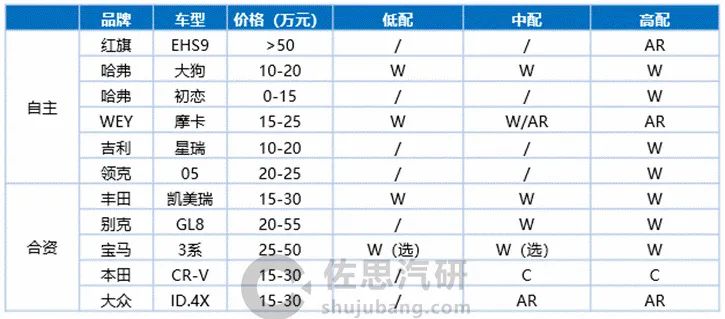

主要品牌2021款车型HUD装配情况
备注:C/W/AR分别代表C-HUD/W-HUD/AR-HUD;“/”代表未装配

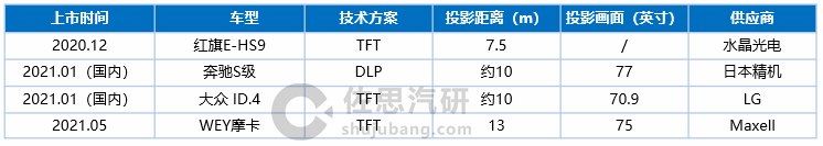

国内已量产车型AR-HUD方案对比

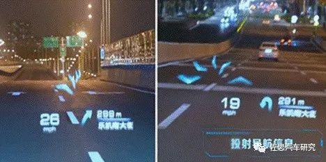

WEY摩卡:2021年5月上市,搭载AR-HUD,投影距离达13m,投影画面75英寸,可显示车速、油量、距离(距目的地)、方向等,还可对车道线进行增强标注,并显示前车动态车距,当拐弯或掉头时会出现动态箭头进行指引。

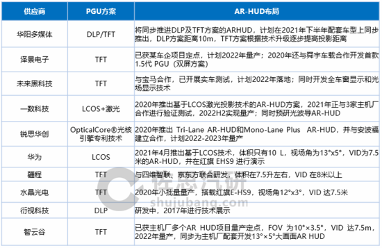

华阳多媒体:截至2021年6月,HUD累计出货20万台,已应用在长城、广汽、北汽、东风日产、长安等多个车型上。已获广汽等AR-HUD定点项目,计划2021年AR-HUD上车;与此同时,公司正在研发双层AR-HUD,最远VID可达10m,近距VID为2.4m。
华为:2021年4月发布基于LCOS投影技术的AR-HUD,VID为7.5米,视场角为13°x 5°,显示画面达到70寸。与DLP技术相比,体积大幅缩小,只有10L,并能在普通挡风玻璃上直接使用,而无需对挡风玻璃进行特殊处理。
本土HUD供应商AR-HUD布局

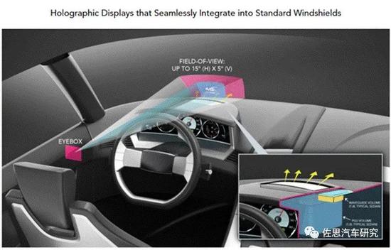

当前,量产的AR-HUD 基本沿用W-HUD的几何光学投影方案,需超大非球面镜,以增加投射距离(AR-HUD VID需达到10m 以上),从而导致封装尺寸过大,无法满足主机厂需求。
全息技术(光波导、HOE、CGH等)不仅可缩减整机体积,还能增加FOV,因此成为供应商和车企争先布局的焦点。
2020年9月,大陆集团持股18%的光波导初创企业DigiLens 推出首款基于专有的光聚合材料的AR HUD模块—CrystalClear,FOV高达15×5°,亮度达12,000 nits,封装尺寸只有5L,可集成到大多数车辆中,显示距离无限远。
