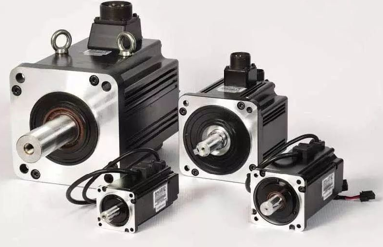

保持伺服电机在最佳状态下运行,对于任何工业企业,尤其是机器人或数控机床等行业的企业是至关重要的,因为伺服电机故障造成的停机成本可能会非常昂贵的,无论是在经济上还是在时间上。
轴承故障
作为伺服电机中最主要的磨损件,一半以上伺服电机故障通常都归因于轴承问题。其具体表现多种多样,轻则电机转动时产生抖动、异响等,重则导致电机转轴卡死。
值得注意的是,轴承故障如未得到及时的处理,通常还会带来次生损害。例如,轴承锈蚀的碎屑飞入制动器或电机编码器,造成更加严重的损失。
影响电机轴承寿命的因素包括:作用在轴承上的轴向负载、径向负载、电机转速、运行温度及轴承额定参数。导致轴承故障的原因很多,常见的包括:
不适当的机械载荷(如过载,径向不对中,轴向推力,皮带张力问题)
过度的振动和冲击
超速运行
轴电流
过热(导致润滑损失)
潮湿或进液
污染物(例如,使用不相容的润滑脂,水冷凝,灰尘/污垢污染)
处理方法:
在使用伺服电机时不能长时间超过额定负载运行
对于有轴电流的场合,增加导电刷或者采用含绝缘轴承的电机
对伺服电机进行预防性维护

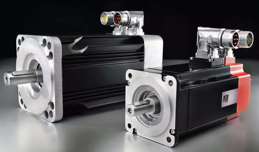

电机反馈装置(旋转变压器、编码器等)问题
故障现象
零位(圈数)丢失
旋转变压器或编码器磨损
玻璃码盘碎裂
编码器电气故障
可能的原因
对于采用后备电池的编码器,使用的过程中可能随着电池电量的耗尽而产生零位丢失的情形,应当首先检查电池状态。
作为前述电机轴承故障的次生损坏,电机轴承问题也会导致编码器或旋转变压器的机械磨损。
长期的电机轴电流不仅可能作用于电机本身的轴承,也将危害到编码器内置的轴承,造成编码器轴承的烧灼和损坏。
电机运输或者安装过程中的冲击和振动,很容易导致光学编码器的玻璃码盘碎裂。尤其是给电机轴加装键销、皮带轮或联轴器的时候,一定不能敲击电机轴。
编码器除了错误的接线以外,不恰当的布线引起的电磁干扰问题也是导致编码器电气故障的主要原因之一。
对策:
取决于具体应用环境,电池的寿命通常为一年或数年。定期更换电池,可以减少这类意外风险。或者,更加一劳永逸的做法是,改用机械多圈的绝对值编码器。
电机的安装必须要可靠接地。对于有轴电流的情况,需要考虑使用绝缘轴承和绝缘编码器或者加装电机轴接地装置。
电机的安装过程中,例如加装皮带轮或联轴器时,如果不可避免敲击,可以考虑先将编码器拆下保存,待全部机械安装完成后再安装编码器。这样的话,需要在伺服驱动器中重新调整编码器的相位角。
另一种预防码盘故障的办法是,采用近年来开始流行的金属码盘编码器。与玻璃码盘相比,金属码盘的抗振动和抗冲击性能要提高很多,而在分辨率和精度上则可以与玻璃码盘旗鼓相当。

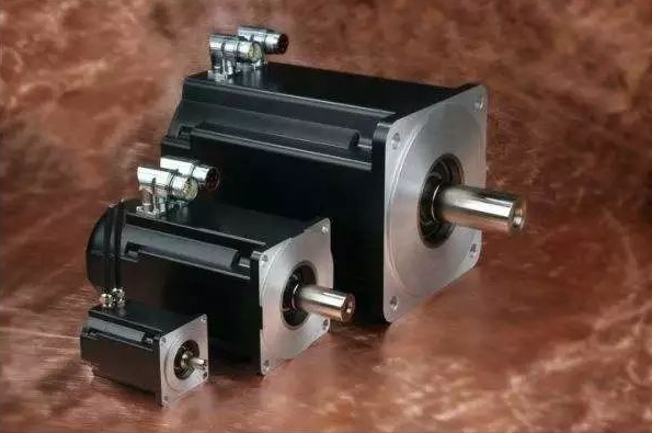

伺服电动机的其他问题处理技巧 
(1)电动机窜动:在进给时出现窜动现象,测速信号不稳定,如编码器有裂纹;接线端子接触不良,如螺钉松动等;当窜动发生在由正方向运动与反方向运动的换向瞬间时,一般是由于进给传动链的反向问隙或伺服驱动增益过大所致;   
(2) 电动机爬行:大多发生在起动加速段或低速进给时,一般是由于进给传动链的润滑状态不良,伺服系统增益低及外加负载过大等因素所致。尤其要注意的是,伺服电动机和滚珠丝杠联接用的联轴器,由于连接松动或联轴器本身的缺陷,如裂纹等,造成滚珠丝杠与伺服电动机的转动不同步,从而使进给运动忽快忽慢;   
(3)电动机振动:机床高速运行时,可能产生振动,这时就会产生过流报警。机床振动问题一般属于速度问题,所以应寻找速度环问题;   
(4)电动机转矩降低:伺服电动机从额定堵转转矩到高速运转时,发现转矩会突然降低,这时因为电动机绕组的散热损坏和机械部分发热引起的。高速时,电动机温升变大,因此,正确使用伺服电动机前一定要对电动机的负载进行验算;   
(5) 电动机位置误差:当伺服轴运动超过位置允差范围时(KNDSD200出厂标准设置PA17:400,位置超差检测范围),伺服驱动器就会出现“4”号位置超差报警。主要原因有:系统设定的允差范围小;伺服系统增益设置不当;位置检测装置有污染;进给传动链累计误差过大等;   
(6)电动机不转:数控系统到伺服驱动器除了联结脉冲+方向信号外,还有使能控制信号,一般为DC+24 V继电器线圈电压。伺服电动机不转,常用诊断方法有:检查数控系统是否有脉冲信号输出;检查使能信号是否接通;通过液晶屏观测系统输入/出状态是否满足进给轴的起动条件;对带电磁制动器的伺服电动机确认制动已经打开;驱动器有故障;伺服电动机有故障;伺服电动机和滚珠丝杠联结联轴节失效或键脱开等。
