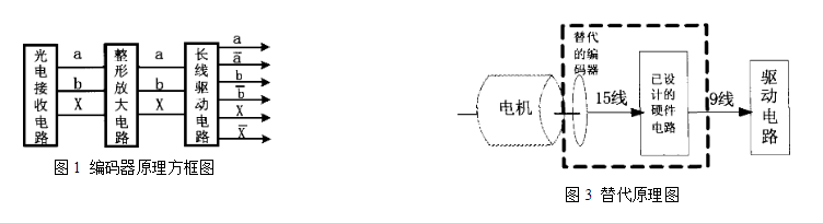

  从结构上讲,伺服系统分为三部分:伺服电机、编码器、驱动器。伺服电机的精度取决于编码器,故障也常见于这三方面。由于技术、利益等关系,各厂家所生产的配件不可代替,而进口配件的渠道不很畅通,造成维修上很大困难。我们可以通过对其测量,分析研究工作原理,尝试采用替换的方法进行维修。例如,手头上有一个15芯电缆的编码器,尝试替代日本安川9芯电缆的编码器,该编码器分辨率为1024,6极,配套在安川公司生产的型号为SGMP-06AFTF22的交流伺服电机上,其原理如图1所示。即编码器的接线除 a正、a负、b正、b负、z正、z负,加上正负电源和屏蔽共9根线。而手头上的15根线编码器与电机装配的9根线编码器无法替代使用,可作如下尝试。

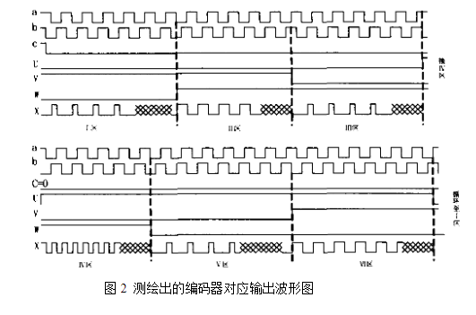

  首先,对一台同型号且完好的伺服电机装配的9根线编码器进行测量,得到如图2所示波形。分析得知,a、b信号的波形与15线编码器a、b信号的波形相同,而X信号为图3所示。从中可看出,当U、V、W分别换相时,X的波形就发生一次变化。在一个角度的过程中共有6种波形,分别定义为Ⅰ区、Ⅱ区、Ⅲ区、Ⅳ区、Ⅴ区、Ⅵ区,依测绘结果推测,此编码器送出的a、b、X信号,在伺服电机驱动器中可以将其解码后得到U、V、W信号。据此,用一个常用1024线6极交流伺服电机编码器,只要设计合理的电路,用其u、v、w以其a、b信号合成完全相同的X信号,就可以完全代替原9芯线编码器。为便于理解,如图3为替代原理图,其中虚线部分即为被替代的编码器。
伺服电机编码器替代技巧 

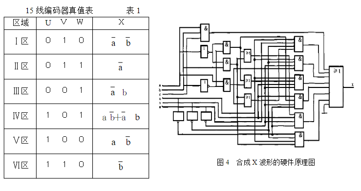

  其次,依据测绘及原理分析,设计电路。方法是写出图2中每一区间所对应的表达式,如表1所示;按数字电路的设计思想,设计如图4所示的逻辑电路。
伺服电机编码器替代技巧 
  而对于于合成信号中的零点信号,让a、b、c同时高电平时作为零信号。 根据以上真值表,可以写出X的表达式为:
伺服电机编码器替代技巧 
  然后,根据以上分析推理,绘出如图4硬件电路原理图对应的PCB板,并利用Protel仿真得到预期波形。 
  结论:采用上述设计的电路,用15线编码器替代9线编码器,根据仿真结果,完全可以正常工作。利用这种方法,已成功维修好多台进口伺服电机,解决了进口设备维修难的问题。
