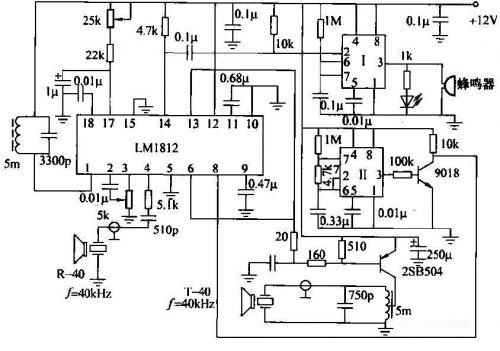

2021年08月15日 | 超声波传感器中的一种采用LM1812的超声波防碰撞电路设计
2021-08-15
下图所示为超声波防碰撞电路,电路采用LM1812并由时基电路Ⅱ来控制LM1812的发送与接收(LM1812,即发送又接收)。控制距离可用Skfl的电位器来调节,一般可控制2-3m。时基电路1组成单稳态电路,当达到报警距离时,时基电路1的②脚输入低电平(相当于1/3Vcc),单稳态电路被触发,③脚输出高电平。LED点亮同时电子蜂鸣器发声报警。本电路超声波发送/接收传感器采用T/R-40系列,该电路可用于汽车倒车时防碰撞报警器,安装于汽车尾部即可。也可用于防盗报警,在小偷进入2~3m范围内,就开始报警,用于家庭、仓库、金融等部门。
