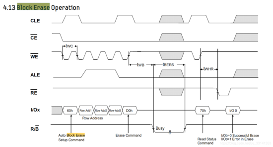

下图是擦除的时序图。
在这里插入图片描述
发送0x60命令;
发送三个字节的页地址;
发送0xD0命令;
等待擦除完成。
