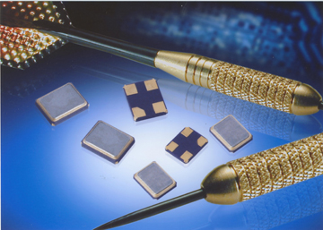

据外媒报道,美国Saelig公司宣布推出了18EQHM32系列振荡器,可通过巧妙改变系统时钟振荡器中心频率来减少电子设备中的整体EMI,并解决在更宽的带宽上分布的EMI问题。全新18EQHM32系列旨在成为标准时钟振荡器的直接替代品,适用于可能因超过EMI阈值而未能通过一致性测试的印刷电路板(PCB)。将主时钟组件替换为18EQHM32振荡器,系统EMI可立即降低12dB(典型值),并无需再付费重新设计现有PCB。通过采用扩频技术,可降低EMI阈值,由此能够巧妙地在更宽的带宽上调制发射的能量。几千赫兹的中心频率调制可应用于低于、居中或高于标称频率的环境下。
前瞻技术,Saelig,18EQHM32系列振荡器,EMI辐射
(图片来源:Saelig)
18EQHM32振荡器具有卓越的抖动性能,与许多标准振荡器相比,其周期间抖动为±100ps。18EQHM32振荡器采用标准3.2mm x 2.5mm x 1.0mm表面贴装封装,在外形/适配/功能方面均可作为标准1.8V振荡器的替代品,因此工程师能够即刻改善EMI性能。该振荡器也可提供其他电压版本。
传统的“修补”系统方法存在出现过多EMI的问题,包括使用铁氧体磁珠、滤波器、接地层、金属屏蔽和类似高成本方法。然而,降低EMI最有效、最经济的方法是从源头上降低EMI,即用降低EMI的时钟振荡器代替系统时钟振荡器。
18EQHM32振荡器的频率范围为12.5至42.0MHz,且可扩展,并具有高达2.0%的中心频率调制以及根据扩展类型将EMI降低了18dB。在商业(0℃至70℃)和工业(-40℃至+85℃)温度范围内,该振荡器的频率稳定性特性低至±25ppm。
18EQHM32系列振荡器符合RoHS标准,非常适合各种非时间关键型应用,包括多功能打印机、数码复印机、PDA、网络、LAN/WAN存储、计算机存储系统(CD-ROM、VCD、DVD和HDD)、扫描仪、调制解调器、投影仪、嵌入式系统、医疗设备、汽车电子、GPS汽车导航系统、液晶显示器、电视以及数码相机。
