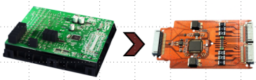

曼德电子携FPC柔性域控智能配电盒PDU确认申报2021年金辑奖汽车新供应链百强评选活动。
申请技术丨FPC柔性域控智能配电盒PDU
应用领域丨自动驾驶
创新点及优势:
技术描述:
采用FPC柔性扁平PCB结构替代传统的硬质PCB结构,在柔性化和小型化的基础上开发自动驾驶域控系统的智能配电盒。实现三级可拓展的电气功能结构,包括:基本电源分配、智能电源管理、诊断、智能保险和针对高等级智能驾驶的双电源隔离和冗余管理。
新供应链百强,金辑奖,新供应链百强
独特优势:
1、 创新的应用柔性PCB结构替代传统硬质PCB,保险盒体积减少70%
新供应链百强,金辑奖,新供应链百强
2、 采用智能诊断电子e-fuse替代传统保险,微秒级关断减少线束线径冗余设计15%
3、 开发电子隔离模块,对不同安全等级的电器负载实现隔离和分级控制
4、 硬件预埋,同一平台上实现对不同等级电源需求和管理的分级开发
应用场景:
应用在智能自动驾驶系统的电源分配架构,实现对域和跨域控制器的电源配电和管理。通过分级开发,FPC智能域控PDU实现在不同高低配置车型的全覆盖
未来前景:
具备高度扁平小型化、随形开发柔性化的基础上实现灵活拓展的电源安全智能化管理,全面满足未来自动驾驶系统配电盒的技术趋势和功能需求
