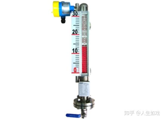

  如上图,远传型磁翻板液位计主要由基本型磁翻板液位计与干簧管远传变送器两部分组成。
一、基本型磁翻板液位计
  基本型磁翻板液位计主要用于液位的现场指示。一般来讲,其主要由测量主浮筒管、磁翻板指示器、排污阀组件和过程连接法兰组成。测量主浮筒管通过过程连接法兰或其他的连接元件与容器连通形成连通器结构,主浮筒内的液位与容器内的液位同等高度,漂浮在浮筒液面上的磁浮子通过磁耦合作用驱动捆绑在浮筒管外的磁翻板指示器指示出液位。

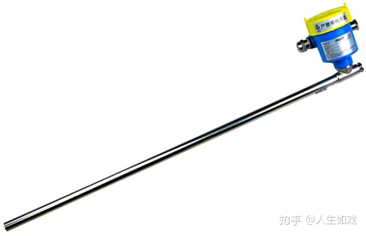

二、干簧管远传变送器
  干簧管远传变送器可以实现远程控制、显示和报警的作用。其主要由干簧管传感器、传感器保护外管、电路转换模块和接线铝壳等部分组成,其中干簧管传感器是由一组干簧元件和电阻链构成,两个干簧管之间的距离可体现出液位计的分辨率,通常每隔10mm(或5mm)一组,将干簧管和电阻等距离地焊在一条窄线路板上,干簧管和电阻的数量由液位测量范围来决定;并在线路板外,套一根不锈钢管进行保护;干簧管传感器与磁翻板液位计并列安装在浮筒一侧,同处于磁性浮子的磁藕合系统中;当磁性浮子随液位上下移动时,对应高度的干簧管受磁场作用而吸合使电阻链的阻值发生变化,再经过转换电路处理后最终输出4~20mA标准信号。外保护套管通过“L”形转接头与接线铝外壳连通,铝外壳可提供1/2"NPT或M20×1.5电气接口,可方便地为外部提供连接接线。铝外壳可进行180°灵活旋转,连接线接线完毕,应旋动铝外壳,使防水接头朝下,防止雨水的侵入,如下图所示。
 干簧管远传变送器在使用时,通常是紧贴浮筒外表面捆绑。当浮筒里面的浮子随着液位变化时,上下移动,浮子中的磁钢所在的位置将改变干簧管中磁开关的状态(闭合),只有在磁钢作用范围内的干簧管闭合,其它都处于开路状态,从而改变回路的电阻值,随着浮子的位置变化,回路输出电路的阻值也会发生变化,再通过电流转换,可以转化为4~20mA信号输出。
