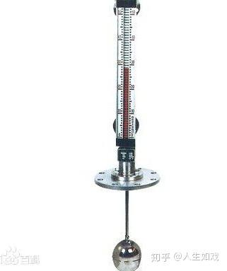

一、顶部磁翻板液位计的结构
  就结构而言,顶部磁翻板液位计的结构与侧装的并无太大差别。具体来讲,顶装磁翻板液位计主要有浮筒、护筒、显示器面板、远传变送器等,有的还包括上、下限报警器。而整体来看,顶装磁翻板液位主要由上下两部分组成。
  1、上半部分
  仪表的上部是顶装式磁翻板液位计的主测量管,显示器面板就安装在主测量管的外侧,通过显示器就能够清晰地观测到内部液位状况。
  磁翻板(又称磁翻片或翻旗)是显示器面板的主要组成部分。通过磁耦合原理,带动翻片改变颜色,指示液体位置。
  安装在容器顶部的竖长形状的液位计,将其固定是个难题。一般来讲,选择法兰连接方式,通过法兰固定连接部位,能够使顶装磁翻板液位计更加坚固可靠。
2、下半部分
  顶装式磁翻板液位计的下半部分则为护筒,护筒当中含有浮子,浮子与处于上部的磁浮子通过上下的连杆成为一体,浮子随液位的升降并驱动磁钢,进而清晰显示液位高低。
