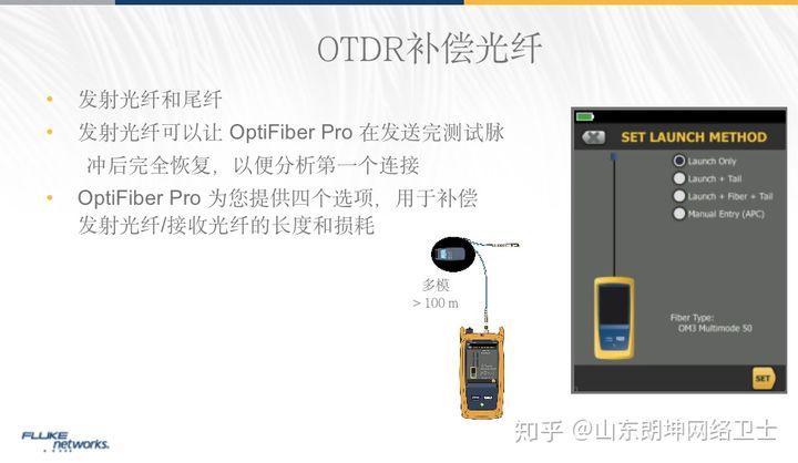

当今很多工程师利用OTDR光纤测试仪进行光纤链路的维护和故障定位,我们本期为大家介绍的就是福禄克OTDR光纤测试中需要使用的补偿光纤。
大家可以看到(参考上图),福禄克OTDR光纤测试仪在设置里面有设置补偿光纤的选项,那是什么意思呢?为什么要进行光纤的补偿设置?
首先,补偿光纤包括前导光纤和尾纤,由于之前测试的时候是将被测链路直接插在仪器上进行测试,这样做的话有个小问题,被测链路的第一个头由于直接插在仪器上,精度再高的仪器也会有个反应盲区,第一个头是测不出来的。因此,前导光纤是为了避开端口盲区,从而看清被测链路的第一个连接器。
同样的道理,如果被测光纤不接尾纤的话,光直接射到空气中,反射会比较大,直接判断为不合格,无法判断最后一个头质量的好坏,因此,尾纤是为了加一段光纤来仿真实际反射的状况,以此来评估光纤末端的连接质量。
因此,我们建议您使用前导光纤和尾纤。此外,要使用前导和尾纤补偿功能,福禄克设备给您提供四个选项,以便在OTDR测试中减去这段光纤的长度,如果您试图在无前导光纤和尾纤的情况下进行测试的时候,我们的OTDR设备会显示一个警告信息。
其中第一个选项代表只使用前导光纤,第二个选择为前导光纤和尾纤,第三个选择是前导光纤、光纤和尾纤,第四个即手动设置,一般是当有APC连接的单模光纤时使用。

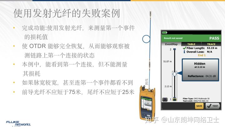

下面我们看一下使用前导光纤测试失败的一个案例,让我们分析一下他为什么会失败呢?
在本案例中(参考上图),我们可以看到测试仪器连着一条2.12米的前导光纤,并且在2.12米处我们能看到一个连接器,但是不能测量它的损耗,这是为什么呢?因为在进行OTDR测试时国际标准有规定,前导光纤不应短于75米,尾纤不应短于25米,为了使用方便,前导光纤和尾纤通常采用同规格的光纤,且长度一般取多模光纤100米左右,单模最短要求130米。
