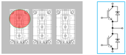

一、两电平仿真中的Rthha的定义与设置
在两电平逆变拓扑中,每个Switch基本单元为:T1+D1
image.png?imageView2/2/w/550
两电平举例说明:3XFF600R12KE4 per Inverter
(FF600R12KE4)
62mm封装的半桥模块如上,三个半桥模块置于散热器,组成完整的三相逆变拓扑。假设每个模块200W损耗,散热器的温升30℃,则散热器总热阻为
30℃/(200W*3)=0.05K/W。
散热器总共包含了6个Switch基本单元,因此IPOSIM中Rthha为:0.05*6=0.30K/W。

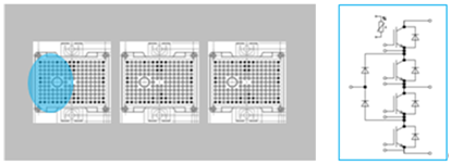

二、三电平仿真中的Rthha的定义与设置
三电平的拓扑相对复杂一些,以常见的三种拓扑NPC1、NPC2和ANPC为例,分别进行说明:
在NPC1拓扑中,每个Switch基本单元为:T1+D1+T2+D2+D5
在NPC2拓扑中,每个Switch基本单元为:T1+D1+T2+D2
在ANPC拓扑中,每个Switch基本单元为:T1+D1+T2+D2+T5+D5
三电平NPC1举例说明:
3XF3L150R07W2E3_B11 per Inverter
(F3L150R07W2E3_B11)
在中小功率的三电平应用里,1个模块就能装下三电平的1个甚至3个桥臂。如Easy2B封装的三电平模块F3L150R07W2E3_B11,模块内为1个NPC1桥臂,3个模块置于散热器上,组成完整的三电平的三相逆变拓扑。假设每个Easy2B模块损耗200W, 散热器的温升30℃,则散热器总热阻为:30℃/(200W*3)=0.05K/W。

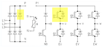

三、变频器PIM模块仿真中的Rthha的定义与设置
在中小功率的变频器应用里,常常会用到PIM模块(包含整流、制动和逆变),如英飞凌最新IGBT7系列EasyPIM模块FP25R12W2T7_B11。
如下图所示,是基于有限元热仿真的散热器表面温度分布:环境温度50℃,散热器表面最高温度82.3℃,其中每个整流二极管RD的损耗为3W,每个IGBT的损耗为10W,每个FWD的损耗为4W。
考虑到模块内整流部分和逆变部分的相互影响,我们可分别计算逆变(Inv)和整流(Rec)部分的Switch对应的散热器热阻Rthha,其中:
PIM模块逆变部分的散热器热阻Rthha(Inv)=(82.3℃-50℃)/(10W+4W)=2.30K/W
PS:如果按散热器总热阻X6去折算逆变部分的热阻,会存在低估的情况:
散热器总热阻=(82.3℃-50℃)/(6*10W+6*4W+6*3W)=0.317K/W,
即0.317*6=1.90K/W,
比上述的热阻值2.30K/W偏低约18%。

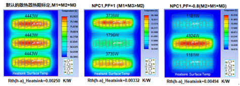

散热器(总)热阻在不同工况下的变化
散热器的热阻并非定值,而是会随热源的分布变化而变化。
在一些大功率三电平的应用场合,一方面,各个模块之间的损耗不同;同时,模块间损耗差异还会随着工况不同而变化,因此,需要格外关注此时散热器总热阻的变化情况。如下,分别以常见白模块和黑模块三电平NPC1拓扑为例,进行简单的分析。
案例一
基于EconoDual™3白模块NPC1三电平,在某种水冷条件下,不同工况时的散热器总热阻:
案例二
基于PrimePACK™3黑模块NPC1三电平,在某种水冷条件下,不同工况时的散热器总热阻:
因此,需考虑最恶劣工况下的热阻,或者在不同工况仿真时,采取不同的散热器热阻应对,以获得更准确的仿真结果。
