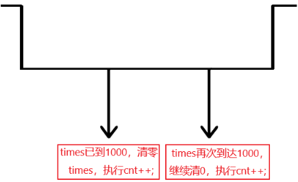

1.支持连按的思路
支持连按的代码就是在“不支持连按”代码的思路上把“if(KEY4==1)”改为“if(KEY4==0)”,这样的话按键不松手程序就能一直进入“if(KEY4==0)”的大括号里面。然后我们定义一个变量times,如果一直按着不放,times就一直累加,累加到1000,意味着低电平已经持续了一定的时间,我们就可以执行功能代码了,如图所示
3.png?imageView2/2/w/550
2.全局变量
全局变量就是先在所有函数前定义,这种变量可以在所有函数中使用,例如这个变量的值发生改变成为另一个值时,假设是12,其他函数此时运用这个变量的值就是12。关于全局变量的利弊请参考《手把手教你学51单片机》文档7.1.2节。
所以这次我们把数码管显示的内容代码封装成函数,定义一个全局变量cnt,cnt在主函数中通过按键动作来改变这个值,然后数码管负责显示这个数。
实验现象就是按着K4不放,数码管显示cnt的值一直累加。
