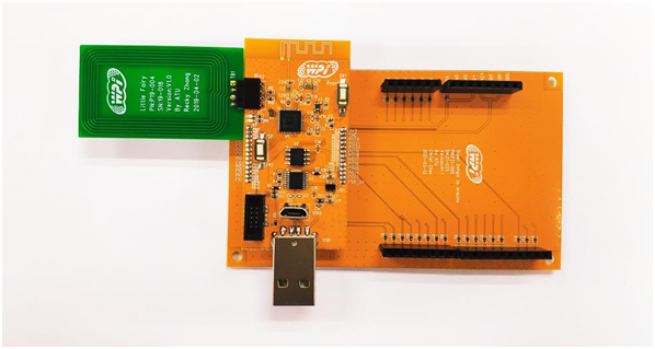

image.png?imageView2/2/w/550
图示2-大联大世平推出基于NXP 产品的ZigBee Super Dongle方案的展示板图
K32W061支持ZigBee3.0、Thread、BLE5.0等网络堆栈,可通过串口、SWD接口下载程序进行调试,且K32W06的嵌入式闪存支持空中下载(OTA)升级应用。在封装设计上,该产品采用6×6 mm2 HVQFN40封装,Pin间距为0.5mm。并且拥有高达22个GPIOS接口,可通过转接板扩展Arduino接口延伸应用。

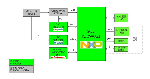

图示3-大联大世平推出基于NXP产品的ZigBee Super Dongle方案的方块图
将K32W061配合软件Ubiqua使用,能够作为Sniffer抓包工具。并且能够适用于安全的低功耗无线项目,以及智能照明、智能门锁、温控器、智能家居领域、无线传感网等领域。

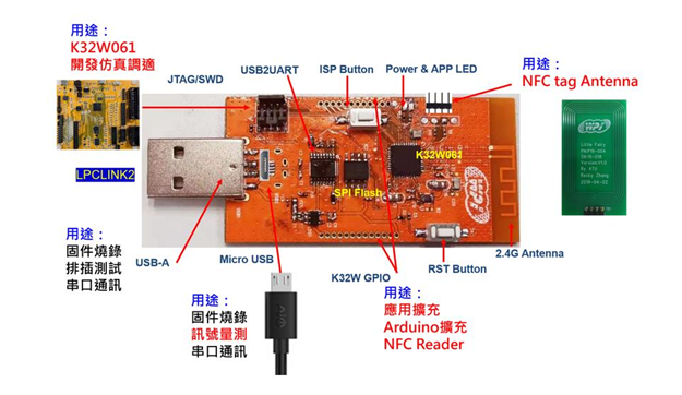

图示4-大联大世平推出基于NXP产品的ZigBee Super Dongle方案的场景应用图
