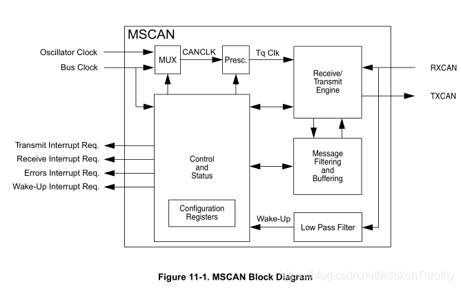

CAN是控制器局域网络(Controller Area Network, CAN)的简称,是国际上应用最广泛的现场总线之一。 在北美和西欧,CAN总线协议已经成为汽车计算机控制系统和嵌入式工业控制局域网的标准总线,并且拥有以CAN为底层协议专为大型货车和重工机械车辆设计的J1939协议。
在这里插入图片描述
本例通过用MC9S12XS128MAA来实现CAN标准帧的发送。
首先需要对CAN进行初始化配置,以下为本例所用到的寄存器介绍:

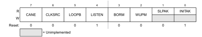

CANCTL1寄存器
在这里插入图片描述
CANE = 1 时,MSCAN使能
= 0 时,MSCAN禁止
CLKSRC = 1 时,MSCAN时钟来源于总线
= 0 时,MSCAN时钟来源于晶振
LOOPB = 1 时,启用环回自检
= 0 时,禁用环回自检
LISTEN = 1 时,帧听模式开启
= 0 时,运行在正常模式
BORM = 1 时,根据用户请求总线断开恢复
= 0 时,自动总线断开恢复
MUPM = 1 时,只有当CAN总线上的主脉冲长度为t wup时,MSCAN才会唤醒
= 0 时,MSCAN任何时候都可唤醒
SLPAK = 1 时,睡眠模式激活
= 0 时,运行在正常模式
INITAK = 1 时,初始化模式激活
= 0 时,运行在正常模式

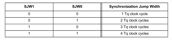

SJW[1:0] :同步跳跃宽度

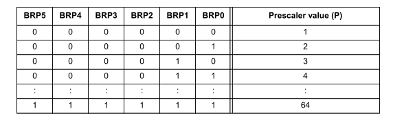

BRP[5:0] :波特率预分频
在这里插入图片描述

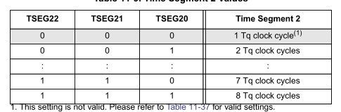

TSEG2[2:0] :时间段2
在这里插入图片描述

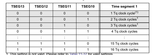

TSEG1[3:0] :时间段1
在这里插入图片描述

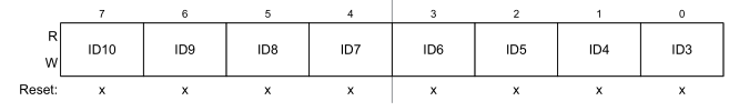

CANTXIDR:用来存放CAN报文的ID、远程帧或数据帧状态、标准帧或扩展帧
在这里插入图片描述
在这里插入图片描述

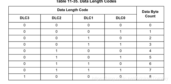

CANTXDLR:用来存放数据长度
在这里插入图片描述
在这里插入图片描述

**注意:**ID号我们需要通过移位处理放入CANTXIDR寄存器相应的位置,另外还需将相应的RTR和IDE数据放入相应位置

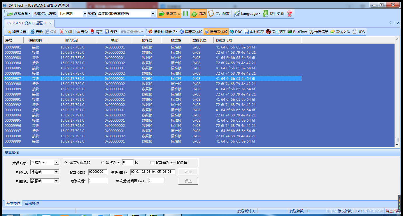

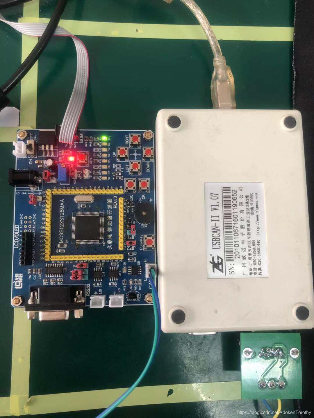

本例我们通过用ZLG-USBCAN来查看CAN发送出来的数据,具体接线实物图如下所示
然后通过CANTest可以看到循环接收到的CAN数据,如下图所示(数据是ASCII码表示的,和我们程序中所要发送的两个数组是一致的)
