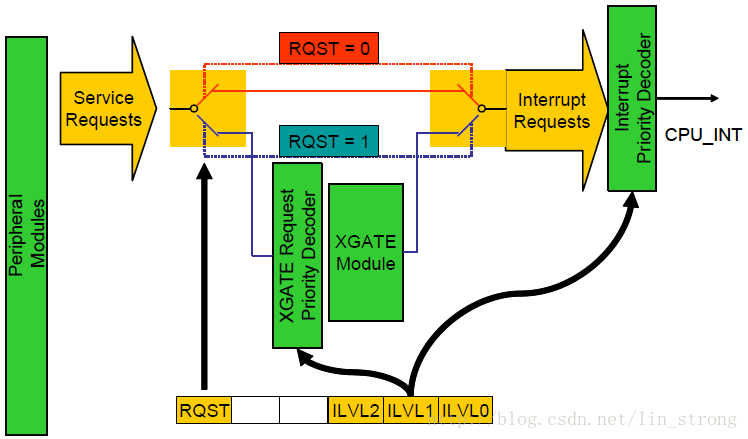

来自中断控制器硬件中的中断可以被路由到XGATE或者CPU12X。把任意中断路由到XGATE其实就相应地降低了CPU的负担,XGATE会处理整个中断例程。
如图1所示,一个开关决定了中断信号会发送给XGATE还是CPU12X。如果选择了XGATE,它就会执行对应的例程,然后在执行完成后等待下一个中断请求。
在图1中我们可以看到,有一个用于使能XGATE处理特定中断的寄存器,并且中断的优先级分为七个等级。同时发生的中断请求会根据优先级来处理 — 最高优先级的最重要,会被首先处理。这优先级在CPU12X和XGATE上是一样的。

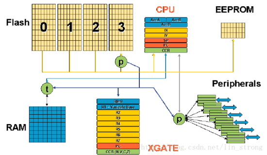

XGATE是一个协处理器。它可以直接使用和直接访问几乎所有的主CPU可以访问的映射到内存的寄存器以及片上存储资源。XGATE的最大创新点是它独特的接入MCU现有片上RAM的方式。MCU的内部总线允许在多种总线访问状态下对RAM的交叉访问,这样当主CPU全速访问RAM时会占用一半的时间,另一半时间则是XGATE来访问RAM;当CPU不访问RAM时,那两半的时间就都给了XGATE。
实际上,在一般的程序中,主CPU不会在每个总线周期都一直访问RAM,频率比这低得多了;这是因为它通常会从FLASH中取出指令,然后读写寄存器。典型地,XGATE可以在每8个总线周期中的7个访问RAM。

可能你会觉得奇怪,”为什么XGATE的代码为什么不放在FLASH中?”我们必须考虑对不同存储器类型的访问速度。RAM对于寻址和传值的响应速度比FLASH快得多。FLASH的访问速度达不到80MHz总线访问频率的需求,然而RAM和MCU寄存器却可以达到需求。如果使用FLASH来存放XGATE代码而不是使用RAM的话,XGATE的性能至少会降低一半。此外,CPU花费了大量的时间在访问FLASH上(这不会降低性能,因为CPU的运行频率只有不到40MHz);然而,XGATE却会在每次访问FLASH存储器时被阻塞,因此选择使用RAM来存储XGATE代码。
XGATE的时钟被锁定为两倍的总线频率,它的性能典型地不会由于需要访问共享的RAM资源而受到影响。但是,你需要清楚的是,XGATE访问RAM的优先级低于主CPU。这会影响确定性;但是这是受控的,我们会在下一部分解释运作原理。
图2中展示了XGATE是怎么连接到微控制器的其他资源上的。
这里,我们可以看到XGATE与存储器和外设的接口的一个表示法。图中的“p”连接器是指在这个地方CPU的访问优先级高过XGATE(除了端口替代寄存器),并且XGATE的总线访问速度最大和CPU一样为40MHz。“t”则代表着XGATE可以以CPU两倍的访问速率来进行访问。XGATE可以访问FLASH存储器块、RAM以及外设,但是却不能直接访问S12X设备上的EEPROM。实践中,大部分内存地址在同个总线上,但是XGATE的角色通常是管理外设的数据流、传递中断处理例程的执行结果到RAM中的一个缓冲区或者内存地址中,以便主CPU随后进行处理。

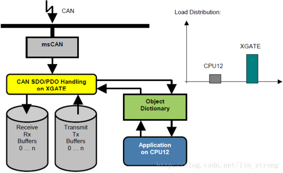

对于这类工作,XGATE例程通常会更长,因为可能需要搜索和比较数据,然后搜索消息目标表以决定分配荷载数据到哪。对于连接到msCAN模块上的XGATE,完整地实现CAN可能要检查100个以上的标识符,但是它可以在CAN总线消息的间隔期间处理这些事情,并且还有空闲。在这种情况下,对于低速CAN总线上典型的10ms CAN消息帧周期,XGATE有充分的时间来处理大数据表。由于CAN消息处理例程可以很复杂,常常它会花费比典型的中断例程更长的时间,因此会导致其他的中断有可能有很大的延迟。

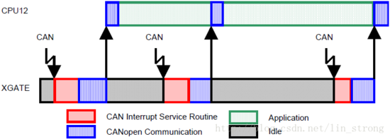

实现CANOpen协议是强化标准外设的一个好例子。msCAN模块只有三个传输和五个接收缓存,然而CANOpen要求收发都最少要有十六个。可以使用软件扩展CAN的能力,但是为了实现这额外的功能会占用CPU12X大量的性能,而且会限制主应用程序代码的可用性能。
用XGATE分担CANOpen应用程序负载
图 3.用XGATE分担CANOpen应用程序的负载
图3阐述了CANOpen功能上使用XGATE来增加msCAN缓存数以满足CANOpen的要求。CPU12X的负担大大地降低了。
解放CPU的性能
图 4.解放CPU的性能
为了进一步解释,图4展示了CPU12X的活动(时间线从左到右)。当接收到了CAN消息帧,首先运行XGATE中断例程,然后就会执行CANOpen例程来辨认数据包并把数据放入合适的内存缓存以等待应用程序代码的访问。在CPU12X上的那部分代码可以在两次中断间的任意时间运行,把处理中断的任务交给了XGATE。这可以大大提升在接收到CAN消息,平均每100μs一个(高速CAN的理论最大值),时的应用程序代码的性能。可以由此受益的应用包括实时工业应用,如那些驱动自动化装备的,在这些应用中,闭环控制系统需要快速的系统响应。如果如果不使用XGATE,就需要更快的CPU,通常成本会高得多。

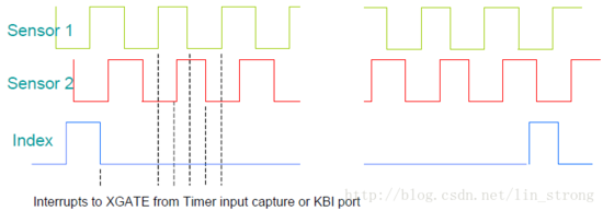

正交译码器
许多电机控制应用需要连续的来自位置和速度传感器的输入。正交译码器可以提供位置反馈并为小型快速旋转电机产生每秒成千上万次的脉冲(中断)。这是XGATE的一个理想应用,因为它可以独自处理中断事件,在中断事件中获得两个传感器提供的方向和位置参数的变化,不用劳驾主CPU。可以使用第三个传感器提供旋转参考点的系数信号。有一个中断用来完成每次读取两个传感器输入的任务,并基于随后输入的状态进行简单的前向/反向计算;使用XGATE来完成这事的话耗时很短(这个例程只会占用不到0.5μs),是XGATE功能的一个理想应用。
正交编码信号
图 5.正交编码信号
正如我们在图5中看到的那样,中断十分频繁;然而只要达到最高的输入频率,检查输入引脚是会有一定延迟的。对于电机控制,这延迟可能太高了,所以如果你计划在XGATE上运行多个例程的话,检查这个例程可忍受的延迟是十分重要的。

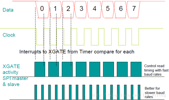

同步串行通信
XGATE可以为许多串行通信提供一个底层驱动函数。

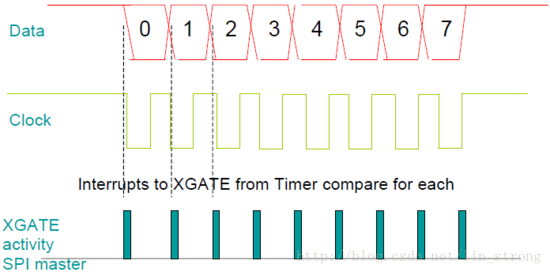

以主机模式运行的SPI很容易实现,因为时钟和数据是完全由XGATE驱动的,并且只需要一个定时器以提供波特率。
串行外设接口(SPI)主机
图 6.串行外设接口(SPI)主机
大部分情况下,在这个协议中,主机的时钟信号的周期是可以轻微地变化的,只要保持在从机能够接受的最小时钟周期之上就行。因此,XGATE运行另一个例程而轻微地延迟SPI主机例程一般是可接受的。但是,这个例程通常运行的特别频繁,可能会被另一个XGATE函数大大地延迟,这能导致这个软件SPI的比特率剧烈变化。在许多应用中,主机驱动的是一个SMOS产品或者一个无反馈外设,这时数据率低于100kBaud是没问题的。这种情况下,每一个bit都可以被独立地处理。
一定要小心 — 典型地,SPI时钟运行在1MHz,每次XGATE只有80个时钟周期,其他例程可以很轻易地延迟它,只要量稍微大点。为了避免延迟,一个可能的方法是不离开XGATE例程发完整个字节。这会花费大约9μs并且在例程中会有大量的无用时间,这大大的浪费了XGATE的性能;然而,如果所有的其他例程都可以接受最差9μs的延迟,这可能是最佳选择。

图7展示了处理混合主从SPI的两种方式。时序图的下半部分展示了XGATE的荷载并显示主机和从机有不同时间的事件。对于低速SPI,像最下面的那个两次追踪的方法是可接收的,但是对于高速通讯,其他XGATE例程的抖动效应或仅仅是CPU正常地访问RAM都可能导致延迟大到必须使用另一种方法以保证时序,即把主机发送和从机接收放到一个例程中。如我们在图7中看到的,对于高波特率通讯,这种方式实际上在传输和接收数据之间占用了XGATE。
因此,SPI从机的运行对XGATE十分苛刻,但这示例也很好的阐述了协处理器的一些限制,我们可以选择接受它并小心地管理它以实现我们想要的功能。大部分情况下,XGATE会使用专用的SPI外设,并提供队列机制以及可能有芯片选择功能。

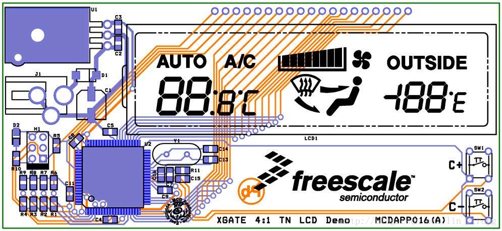

LCD显示控制
是有可能使用XGATE直接驱动多达4个背板的LCD面板的;图8是一个典型的示例。
XGATE直接控制LCD面板的PCB示例板
图 8.XGATE直接控制LCD面板的PCB示例板
这个LCD有60个段,由4个背板和15个前面板驱动。刷新的帧率为64Hz。使用的控制算法能实现直接控制每一个段(开/关 — 每个段一个bit)和实现16位精度的对比度调整。
XGATE还会生成用于LCD半偏驱动的所有信号。
在这个例子中,XGATE的平均荷载是0.098%(40MHz总线),CPU则在STOP模式下。
这是驱动显示器的一个示例,其中,XGATE的性能远超所需的。这个例程会执行10个特别的函数以产生八个转变(transition)来维持4个背板以及两个转变来维持相对时序。每次更新都要花费1220个周期(每次刷新显示需要15.3μs执行时间),这使得每秒能进行640次转变,因此刷新频率是64Hz。在这个示例中,每个转变例程要花费大约1.25μs,这是XGATE上很小的负担。这个很棒的示例展示了怎么高效使用XGATE的同时还给其他例程保留大量的性能。

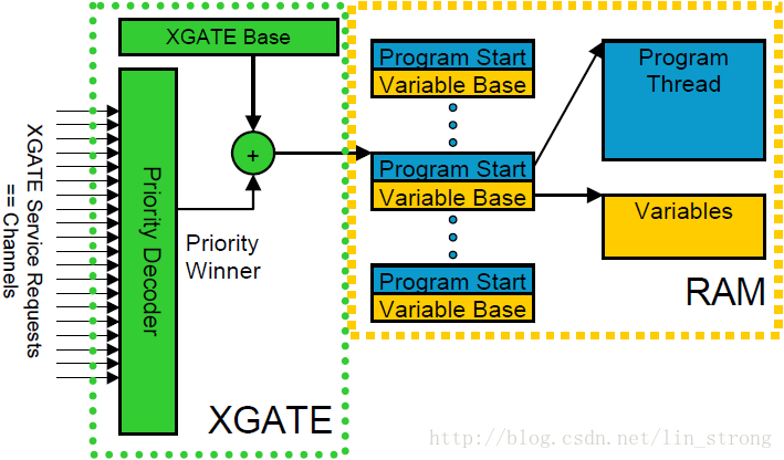

C代码必须被指定到XGATE C编译器上而不是主CPU的编译器;为了实现它,在使用CodeWarrior时,XGATE C代码文件有个独特的后缀名,“.cxgate”。链接器会通过识别不同的文件后缀名来处理两个处理器的控制。
为了进入中断例程,XGATE使用了两个字,一个字(一如既往的)是中断向量地址,而另一个字(16bit)是指向相关数据参数的特殊向量。
由于可执行代码是放在RAM中的,我们必须小心地优化对这个昂贵的MCU资源的使用。如果只有单个虚拟外设,那这无关紧要;但是常会想要创建多个虚拟外设。比如创建多个软件PWM通道。当在CPU12X上写软件PWM时,开发者通常会选择为每个PWM输出分别写个例程(译者内心mmp:个屁,这不是最初级的没学过数据结构和算法的人才会写这样冗余的代码么),由于这个例程会放到FLASH存储器中,所以这也没什么关系,因为FLASH是MCU上相对廉价的资源。但是,在RAM上运行的XGATE更加高效,而RAM是昂贵的资源,所以必须使用不同的方法。
使用单个PWM例程并让每个PWM输出都拥有关联数据以唯一地选择特定I/O引脚、周期和脉冲宽度会是个更好的方法。对于8个通道的软件PWM,可能需要8*4字节的数据(用于I/O引脚标识、周期、占空比),但是用于存储可执行代码所需的RAM则大得多 — 可能最少要100字节。
为了解决这类问题,XGATE提供了一个特性,这个特性能简易地赋值许多数据集给单个例程。XGATE的设计中除了中断例程指针,还设计一个指向数据的指针。换句话说,每次运行代码时,它可以基于一个由每个中断向量区分的独立的地址表来加载或存储不同的数据。当例程很复杂时,这个设计的效果很明显。图9中展示了这个功能。
XGATE例程的向量和数据指针
图 9.XGATE例程的向量和数据指针
中断例程可以为每个中断设置独立的数据指针和程序起始地址。由于CPU12X CPU并没有这个功能,所以这是在移植S12X CPU的例程到XGATE上时的少数几个变化之一。由于XGATE是一个单进程CPU,使用这个方案来降低RAM占用并不会产生数据一致性问题。
