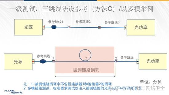

在往期的技术课程中,我们分别为大家介绍了如何使用“一跳线法”和“两跳线法”进行跳线基准设置。本期我们给大家讲解一下光纤一级测试中的三跳线设置参考即“三跳线法”,也叫做方法C。
“三跳线法”进行基准设置
三跳线设置参考,顾名思义,需要用到三条跳线进行参考设置。如上图所示,以多模为例,左边是光源,右边是光功率计,在设置参考时,将3根跳线连接在一起设置参考,设置参考后,将中间的参考跳线撤下来,替换成被测链路,这样测的结果不包含连接器1和连接器2的损耗,因此,三跳线设置参考的方法适合于测量通道光纤链路及MPO链路。不难发现,这样测量结果还比实际结果小一些,因为撤下来一根跳线,因此所用的参考跳线,尤其是中间的短跳线,质量的好坏会直接影响测量结果的偏差大小。为此,福禄克网络测试设备引入TRC验证功能,以确保使用的TRC,也就是参考跳线是合格的。接下来,我们以MPO链路的测试,来看看三跳线设置参考的具体操作步骤。

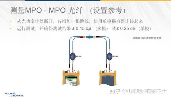

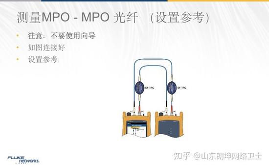

首先参考上图,将光源和光功率计通过EF兼容的参考跳线连接起来,进行归零,此时的参考值应为-24dBm左右 。
第二步,参考上图,从光功率计处断开,双向各增加一根参考跳线,通过单模耦合器将光源和光功率计再次连接起来,进行测试,确保测试结果小于0.15dB。如果符合要求,再次设参考 。
