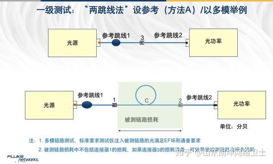

一级测试是普遍使用的测试方式,就是用一个光源和一个光功率计,在光纤的一端接上光源,并在光纤的另一端接上光功率计,由于这根光纤是有损耗的,因而可以通过这种方式测到光功率的衰减情况。
在实际测试的时候,我们一般不能直接把被测光纤插在光源和光功率计的端口上,特别是不能直接插在光源接口上,这是为什么呢?因为光源是一个精度很高的设备,接插拔时容易引起误差,且从寿命角度,插拔次数也是有限的,考虑到更换的成本较高,所以实际进行测试时候都要使用测试跳线,也就是把测试跳线的一头插在光源和光功率计上,跳线的另一头插在被测的光纤链路上,这样被测光纤链路在测试的时候真正被磨损的是我们用来的测试用的测试跳线,当然测试跳线也会磨损,但相对于光源光功率计组件的成本要低很多。所以,在进行光纤损耗测试时,一定要使用测试跳线。
那么我们来看一下“两跳线法”测试是如何进行的。
光纤认证测试如何使用“两跳线法”进行基准设置?
第一步,当然是设置参考值。在测试之前我们先把跳线影响归零,“两跳线法”之所以叫做两跳线,就是因为在设置参考时,使用了两根光跳线。如上图所示,我们在校准测试中归零了测试跳线1与测试跳线2,中间通过连接器3进行跳线连接,因此连接器3也在基准设置范围内,予以扣除了。
第二步,进行测试,接入被测链路,此时我们可以看到测得的光功率值是被测链路损耗和连接器2的总损耗。也就是说当只要求测试一端连接器加一段光纤链路的损耗时可使用“两跳线法”。另外要格外注意的是,测试结果不包括连接器1的损耗,如果连接器1和设置参考时的连接器3的损耗相差很大,这可能导致被测链路出现负损耗。所以工程验收测试并不推荐使用“两跳线法”。
