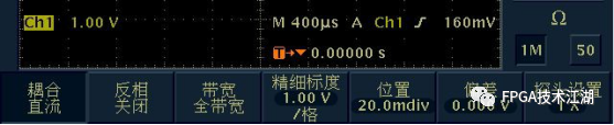

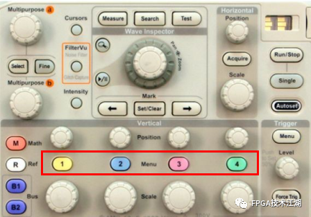

示波器的垂直系统参数,除了垂直刻度和垂直位置外,其它参数设置都在示波器通道菜单内,通道菜单在垂直系统中常用一个“Menu”按键打开,该按键在示波器的垂直系统区域,如没有这个按键,就用“CH1、CH2、CH3、CH4”、“1、2、3、4”或“A、B、C、D”等打开,如图:
图8-1
图8-2
垂直系统设置,简单来说就是设置每个通道的输入耦合方式、探头比例、探头类型、带宽限制、反相和输入阻抗等。

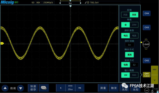

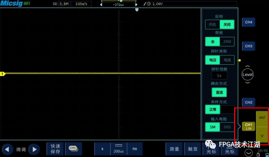

便携示波器:点击垂直区域的“Menu”键,打开相应菜单。打开通道菜单后选择相应项进行设置。
图8-3

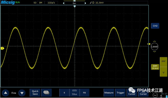

平板示波器:触摸垂直区域向左滑动打开相应菜单,用手指点选即可完成菜单设置。
图8-4

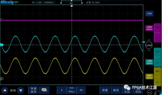

接地(GND)耦合:示波器自身断开外部信号,将内部信号输入端接地。如下图所示,通道 1、2、3 接入同一个叠加直流分量的交流信号,通道 1(黄色)为直流耦合,通道 2(蓝色)为交流耦合,通道 3(红色)为接地耦合。

2、探头
探头设置包括探头衰减倍数和探头类型。
探头衰减倍数:使用示波器需将探头衰减倍数与实际使用探头衰减倍数设置一致,才能获得正确的测量结果。如果实际探头衰减倍数为 1X,则示波器应设置为 1X,如果实际探头衰减倍数为 10X,则示波器应设置为 10X。
探头类型:包括电压探头和电流探头。选择的类型与探头类型匹配才能获得正确的单位。

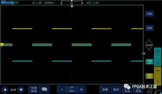

反相,简单来说就是将波形相对于零电平(地)倒置。为方便对比,我们将同一信号输入示波器的两个通道,通道 2 反相开启,通道 1 反相关闭,我们看到两个波形电压值正负相反,如下图:
图8-12

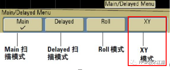

4、XY 模式
XY 模式下,示波器的两个通道各输入一个信号,在同一时刻,示波器把其中一个通道得到的值作为X 轴值,另一个通道的值作为Y 轴值,这两个值形成的坐标点上就会显示一个波形点,信号连续输入,波形点轨迹就形成一个波形图。
XY 模式可方便的测量相同频率的两个信号之间的相位差。下图给出了相位差测量的原理图:
图9-7 相位差的测量原理图
根据 sinθ=A/B 或 C/D,其中θ为通道间的相差角,A,B,C,D 的定义见上图。因此可以得出相差角,即:
θ=±arcsin (A/B) 或±arcsin( C/D)
如果椭圆的主轴在 I、III 象限内,那么所求得的相位差角应在 I、IV 象限内, 即在(0~π/2)或(3π/2~2π)内。如果椭圆的主轴在 II、IV 象限内,那么 所求得的相位差角应在 II、III 象限内,即在(π/2~π)或(π~3π/2)内。该模式通常可以在示波器“显示/水平”菜单里选择,以“XY”为标志。
例如下图,在水平系统菜单键“Menu”下选择 X-Y 模式:
图9-8
