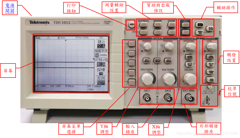

面板介绍
示波器面板介绍

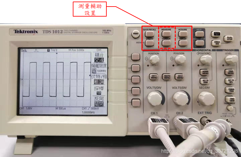

示波器面板主要由屏幕+功能按键+插座构成。

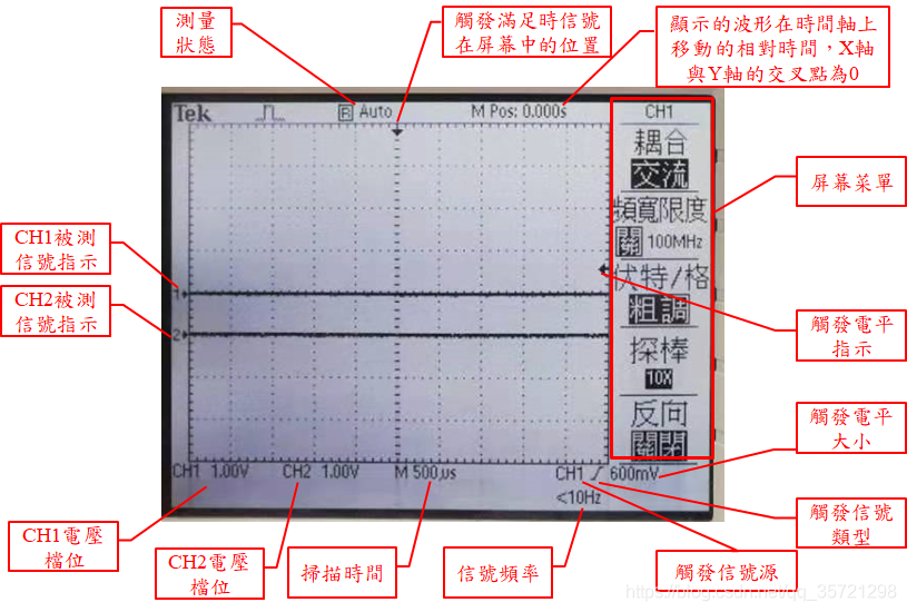

屏幕介绍
横坐标为扫描时间,纵坐标为电压大小。
屏幕介绍

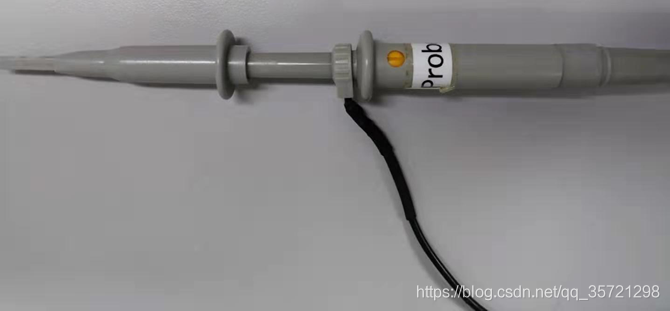

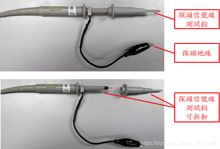

探棒介绍
探棒介绍
一般的示波器探头(类似于万用表的表笔)上,有一个×1档和×10档选择的小开关。当选择×1档时,信号是没经衰减进入示波器的。而选择×10档时,信号是经过衰减到1/10再到示波器的。因此,当使用示波器的×10档时,应该将示波器上的读数扩大10倍(有些示波器,在示波器端可选择×10档,以配合探头使用,这样在示波器端也设置为×10档后,直接读数即可)。当我们要测量较高电压时,就可以利用探头的×10档功能,将较高电压衰减后进入示波器。另外,×10档的输入阻抗比×1档要高得多,所以在测试驱动能力较弱的信号波形时, 把探头打到×10档可更好的测量。但要注意,在不甚明确信号电压高低时,也应当先用×10档测一下,确认电压不是过高后再选用正确有量程档测量,养成这样的习惯是很有必要的,不然,哪天万一因为这样损坏了示波器,要后悔就来不及了。经常有人提问,为什么用示波器看不到晶振引脚上的波形?一个可能的原因就是因为使用的是探头的×1档,这时相当于一个很重的负载(一个示波器探头使用×1档具有上百pF的电容)并联在晶振电路中,导致电路停振了。正确的方法应该是使用探头的×10档。这是使用中应当注意的,即或不停振,也有可能因过度改变振荡条件而看不到真实的波形了。示波器探头×1和×10的意义
功能操作

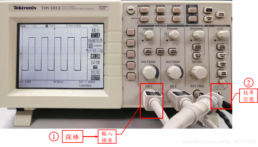

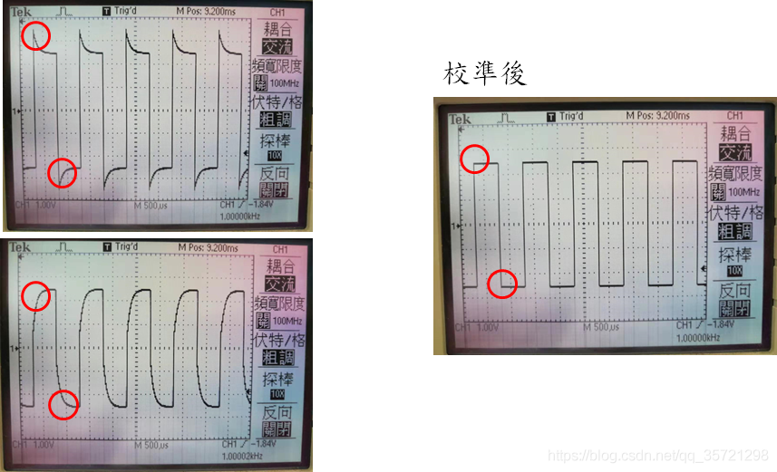

校准
1、按下图所示接好探棒,将探棒探头钩在校准信号上,探头地线夹在校准信号地线上。
校准
2、用非金属一字螺丝刀(部分示波器有配)旋转调整探棒上类似螺丝的位置
校准探棒
实际上调整的是探棒内部的可变电容,用非金属螺丝刀是为了防止静电干扰。
校准波形图
校准的是信号的上升沿及下降沿的突破或衰减现象。
校准信号的作用
示波器提供一个频率为1KHZ,电压为3V的校准信号,其作用是:
① 可以用于检查示波器自身的测量是否准确。
② 可以检查输入探头是否完好。
③ 当使用比较法测量其他信号时,统一个标准作为参考信号。

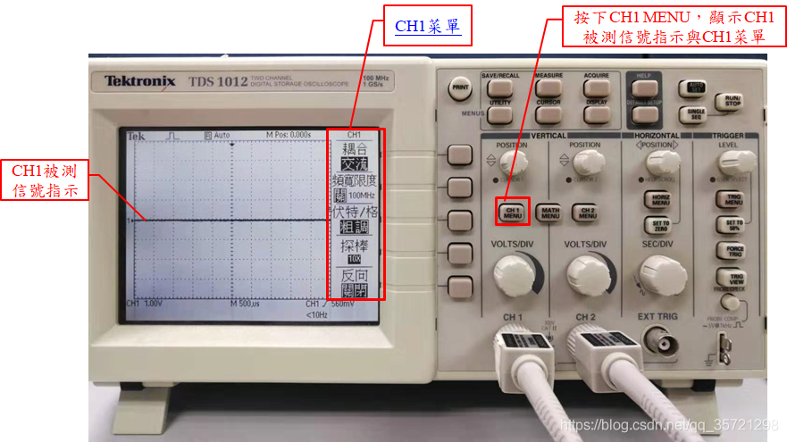

通道选择
将探棒接入CH1、CH2通道口(不用都接,按照需求选择接一个通道或者俩个通道)
按下对应的菜单选择按钮,如CH1 MENU,可在屏幕上观测到CH1被测信号指示及CH1菜单设置(通过菜单右侧的按键选择对应设置),通道口与菜单设置是对应的;通过菜单选择按钮可以选择显示或隐藏对应通道的波形,以及对应通道波形的相关设置。
通道选择

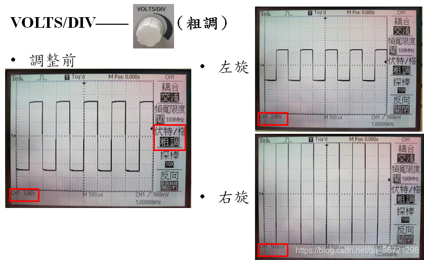

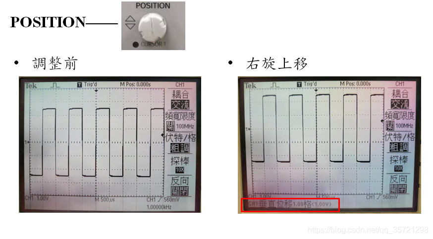

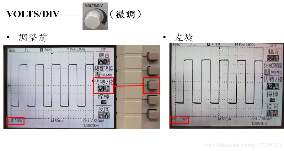

Y轴调整
Y轴调整
伏格调整旋钮
调整波形电压档位,即一大格代表的电压伏值,便于更好的观测波形。
在这里插入图片描述
在这里插入图片描述

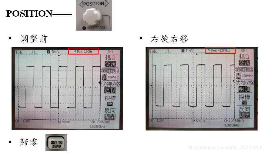

POSITION 波形上下移动旋钮
在这里插入图片描述

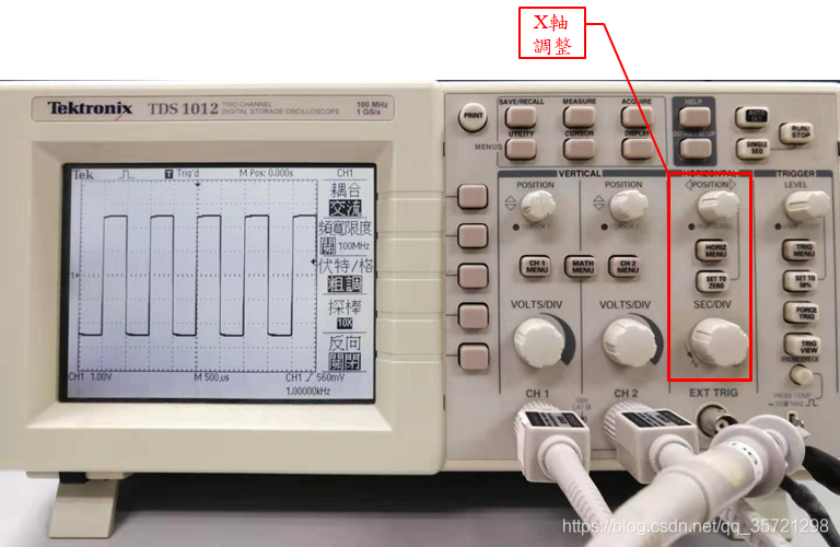

X轴调整
在这里插入图片描述

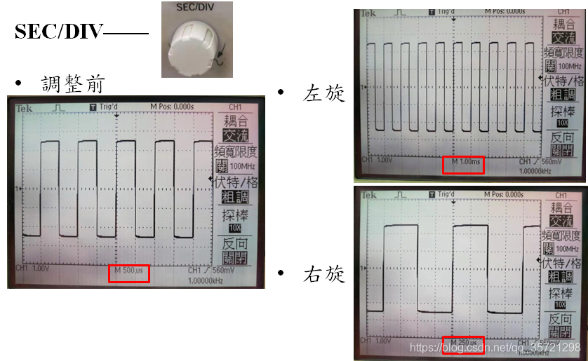

扫描时间调整旋钮
调整扫描时间,达到调整观测波形疏密程度。
在这里插入图片描述
POSITION 波形左右移动旋钮
按下归零按钮可以使波形触发点回到原点。
在这里插入图片描述

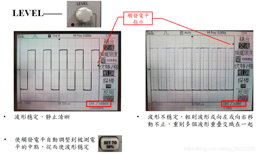

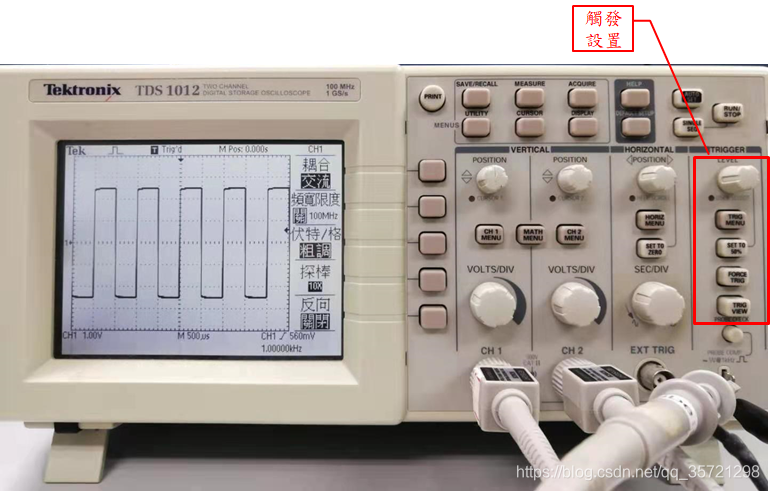

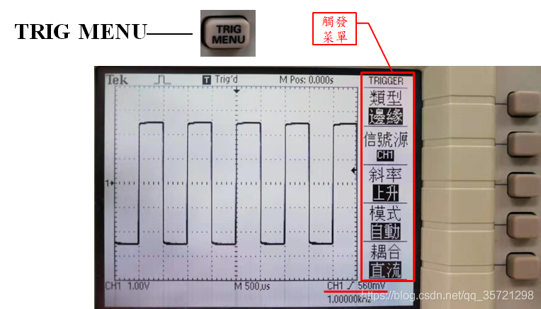

触发设置
示波器最重要的一节,触发 Trigger 是示波器的灵魂,Trigger condition设的好Debug没烦恼,正确的触发设定才会让波形固定在萤幕上,不会左右乱飘。若能搭配 Trigger mode 的话,在实务操作上会更有弹性。
在这里插入图片描述
按下TRIG MENE进入触发菜单模式设置
可以选择设置信号源、触发模式——上升沿触发或下降沿触发、触发模式及耦合模式,设置好后屏幕右下方也会对应显示设置的触发条件。
在这里插入图片描述

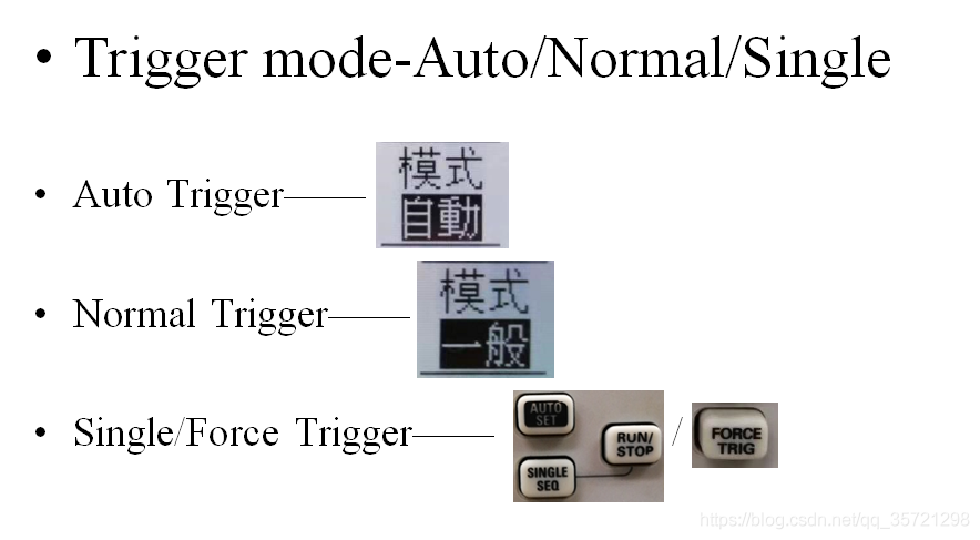

触发模式的介绍
Auto Trigger就是如果在未满足触发条件下,就由内部自动(Auto)发出Trigger讯号画波形,我们至少可以看到波形,让之后的触发条件设定能更精准,这种触发模式就是Auto trigger。
Normal trigger只在波形符合trigger条件时, 才会更新萤幕上的波形,否则萤幕就继续维持着上次的波形。
Single trigger基本上就是只能做一次的normal trigger。
Force trigger,顾名思义就是强制要Trigger画波形。如果您多按几次Force trigger,某种程度来说,可以看成是人为的Auto trigger。详细介绍
在这里插入图片描述
LEVEL触发电平旋钮
触发电平设置应在被测波形峰对峰电平之间,具体触发电平需求按实际情况而定。
在这里插入图片描述

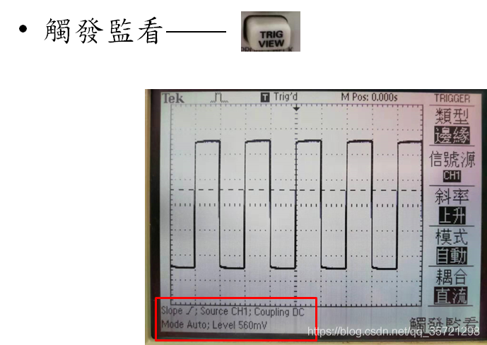

TRIG VIEW触发监看
按住可观测设置的触发条件。
在这里插入图片描述

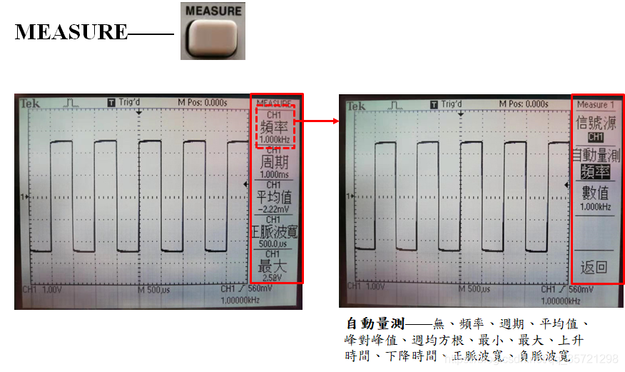

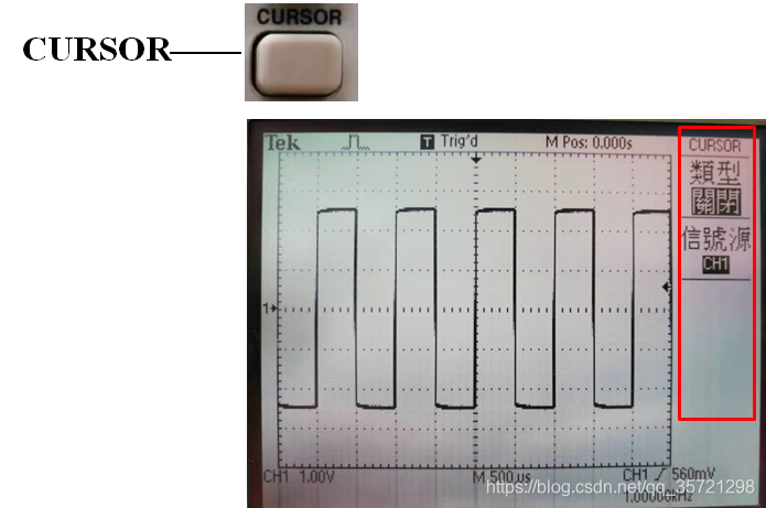

测量辅助设置
在这里插入图片描述
自动量测
在这里插入图片描述

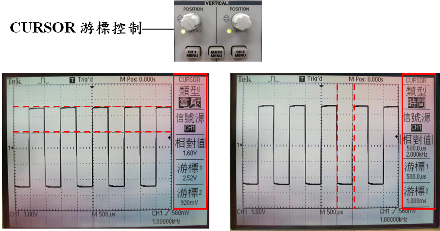

手动量测
类型可选电压或者时间,量测对应的信号源。
在这里插入图片描述
控制光标量测电压或者时间,值显示在菜单位置。
在这里插入图片描述
