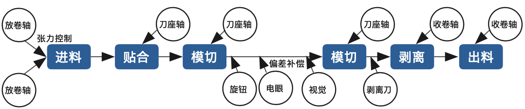

一般而言,电子配件产品需要经过多次的模切、贴合与剥离几个步骤。传统方案需要采用多台贴合机与模切机组合的方案才可以完成。但圆刀模切机通过各工位组合,一机即可轻松搞定。然而,圆刀模切机存在张力控制、模切精度、灵活丰富的工艺组合等难点,不但需要考虑材料进行收放卷控制时的作用力影响,还需要对每个刀座的位置都进行精准控制。
对于如何提升圆刀模切机的控制精度和加工水平,其实可总结为“快、准、稳”三要素。要达到这三点,需要圆刀模切机控制系统具备多轴同步运动控制、准确定位与追标、速度波动和转矩波动精准控制、高响应速度以及实时控制等能力。

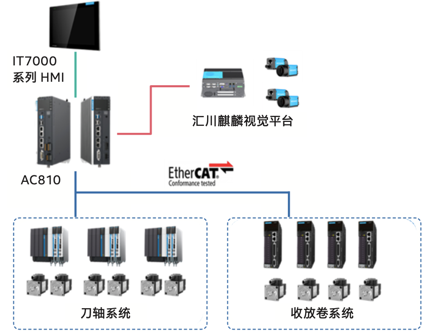

为此,汇川技术与合作伙伴英特尔一起,借助英特尔酷睿i5处理器带来的强劲处理能力,并结合英特尔工业边缘控制平台构建了先进的AC800系列智能机械控制器,并引入了融合OpenVINO工具套件的人工智能工业视觉技术,令圆刀模切机在生产实践中实现了高效率、高精度的精准控制能力。
图:基于AC810智能机械控制器的高性能圆刀模切解决方案
具体来看,汇川技术圆刀模切机方案采用开环力矩控制,解耦启动、加速、稳速、减速阶段受力过程,进行相应的动态转矩补偿。同时伺服内置齿槽转矩补偿功能,可以有效抑制高频小波动。而扰动观测器功能,可以有效抑制外部扰动引起低频大波动,让产品运行时稳上加稳。

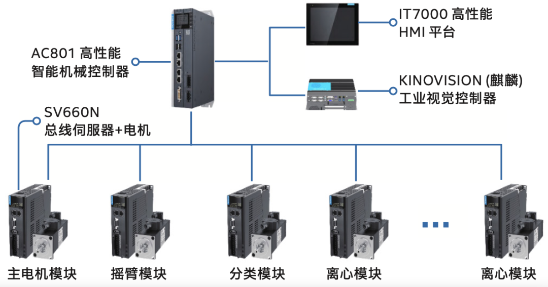

汇川技术灯检机整体解决方案由AC801高性能智能机械控制器、KINOVISION工业视觉控制器、IT7000高性能HMI平台,以及一系列由SV660N总线伺服器与高性能电机构成的模块组成。

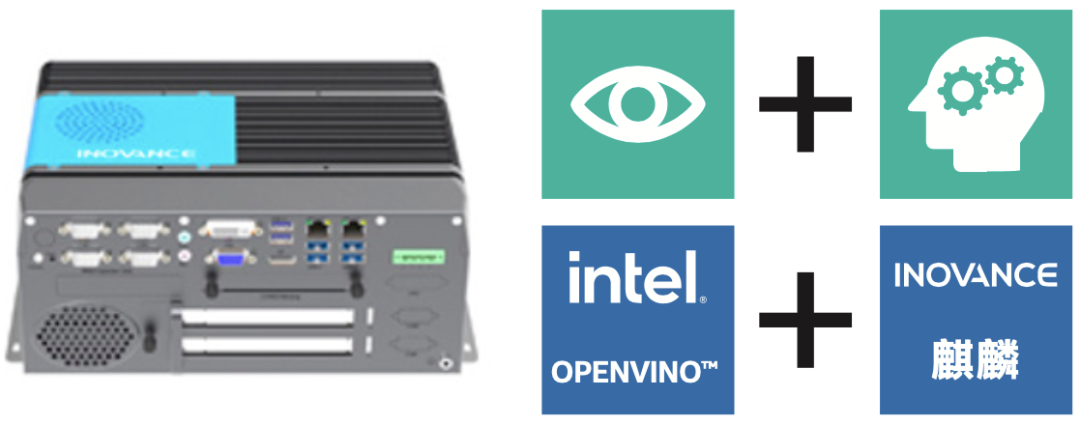

其中,由英特尔赛扬处理器提供计算处理能力,并结合英特尔工业边缘控制平台打造的AC801高性能智能机械控制器,不仅能够为视觉处理平台的推理过程提供强劲算力,还通过OpenVINO工具套件的引入,大幅提升平台中AI模型的推理效率。
图:汇川技术KINOVISION(麒麟)视觉控制器
作为英特尔面向高性能计算机视觉和深度学习应用推出的快速开发工具包,OpenVINO工具套件除对传统OpenCV、OpenCLTM图像处理库的指令集进行了全方位优化外,还融合了优化视觉库以及英特尔MediaSDK等组件,并通过内置英特尔深度学习部署工具来有效提升推理速度,为灯检机整体解决方案提供了高效、可靠的异物检测能力。
