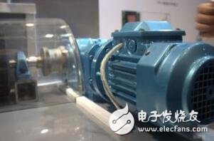

  电动机启动前的准备工作
  (1)新的或长期不用的电动机的检查
  ①对笼式电动机的检查。在使用前应检查电动机绕组间的绝缘电阻和绕组对地的绝缘电阻。绝缘电阻每lkV工作电压不得小于1MQ,通常对500V以下电动机用500V兆欧表测量,对500~3000v电动机用1000V兆欧表测量,对3000V以上电动机用2500V兆欧表测量。一般,三相380V电动机的绝缘电阻大于0。5Mfi方可使用。
  ②对绕线式转子电动机的检查。除要检查电动机定转子绕组的绝缘外,还需检查滑环对地及滑环之间的绝缘。
  ③对新安装电动机的检查。新安装的电动机定转子还需检查连接螺栓和轴承螺帽是否拧紧,以及机械方面是否牢固,检查电动机机座和电源线钢管的接地情况。
  (2)检查铭牌检查铭牌所示电压、频率、接法与电源电压等是否相符,接法是否正确。
  (3)检查转轴扳动电动机的转轴是否自由旋转,不可有松或紧现象。对于滑动轴承,转子的轴向游动量每边为2~3mm。
  (4)检查运转方向对不可逆转的电动机(如砂轮机),需检查运转方向是否与该电动机运转指示箭头方向相同。
  (5)检查轴承检查电动机轴承是否有油,滑动轴承是否达到规定油位。
  (6)检查电动机内部检查电动机内部有无杂物或积尘。
  (7)其他检查绕线式电动机还应检查滑环上的电刷表面是否全部贴紧滑环,导线有否相碰,电刷提升是否灵活,电刷的压力是否正常(一般电动机工作面上的压力为150~250g/cm2)0。
  电动机启动注意事项
  ①在电动机接通电源后,发现电动机不转,应立即断开电源,查明原因,方能再次启动,不允许带电检查电动机不转的原因。
  ②如果采用补偿器(自耦减压启动器)启动或利用Y–△转换器启动电动机,特别要注意按操作顺序进行操作。用补偿启动时,要先将手柄推到“启动”位置,待电动机转速稳定下来后,再迅速拉到“运转”位置。如是经Y–△转换器启动,应先按下“启动”按钮,待启动完毕再按下“运行”按钮。对大型电动机启动更要严防误操作。
  ③在同一线路上的电动机,特别是容量较大的电动机,不允许同时启动。应按操作顺序启动或由大到小逐台启动,以免多台同时启动使线路电流激增,造成电压过低、启动困难或断路器跳闸等不良后果。
  ④电动机启动后,要观察电动机的旋转方向是否符合机械负载要求,如水泵、浆泵,上面标有方向铭牌,看看是否一致。
  如是其他机械应注意观察机械传动方向是否正确,如果方向与要求相反,应立即断开电源,将三相电源线中的任意两根线互相调换一下即可。
  ⑤电动机的启动次数应尽可能减少,空载连续启动不能超过每分钟3~5次;电动机长期运行停机后再启动,其连续次数不应超过每分钟2~3次。
  ⑥电动机在启动后,要注意观察电路电压是否正常,电动机电流是否正常,三相电流是否平衡,传动负载工作是否正常,运行声音是否正常,如发现问题应及时停机,待查明原因排除故障后方能运行。
