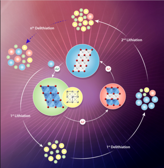

在电池循环过程中金属氧化物电极发生结构变化。

从这些X射线同步加速器研究中,研究小组观察到,镍在氧化镍中的还原和氧化(氧化还原)反应,和铁在氧化铁中的还原和氧化(氧化还原)反应,不是很可逆。然而,研究人员并不了解造成可逆反应不完全和容量衰退的原因。通过CFN电子显微镜设备中的透射电子显微镜(TEM),可以获得高分辨率图像。这些图像显示,充电后锂金属氧化物出现中间相。相比之下,在放电过程中,金属氧化物直接转化为锂氧化物和纯金属。
Hwang解释说:“中间相的存在,意味着锂在充电过程中不会完全脱嵌。随着时间的推移,该相层会持续存在并累积。因此,在后续循环过程中,可用锂离子数量会减少,导致周期循环容量持续下降。我们曾经证明,动力学障碍导致容量衰减。现在,我们发现,内在限制因素也能导致容量下降。”
鉴于这些结果,研究小组认为,充放电是通过不同的(“不对称”)反应途径进行。在充电过程中,锂离子脱嵌需要能量,这种反应遵循基于能量转移或热力学的一种途径。另一方面,在放电过程中,锂离子自行嵌入,这种快速的锂扩散,遵循由动力学驱动的另一种途径。
