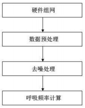

如上图,为该专利中发明的峰值检测算法流程图,首先,系统会构建一个以云计算为基础的检测服务器,并使该服务器通过无线通讯网络与操控计算机终端和呼吸频率检测装置连接,构成一个呼吸服务检测网。呼吸频率检测装置可以对待检测目标的呼吸状态进行持续检测并获得波形数据,然后波形数据通过网络发送至检测服务器中。
其次,当检测服务器接收到发送的波形数据后,会对波形数据进行数据运算,从波形数据中提取其中特征明显的5个子载波数据,且每5个子载波构成一个计算单元。接着以该计算单元为基础,然后使当前计算单元各子载波结合波形数据进行降噪处理。
最后,根据计算单元得到的叠加后子载波数据波形,对波形的波谷值和波峰值进行统 计,其中相邻的波峰波谷的时间间隔的平均值进行记录,然后可进行呼吸频率测算以得到呼吸频率计算结果,并将呼吸频率计算结果通过终端输出即可。

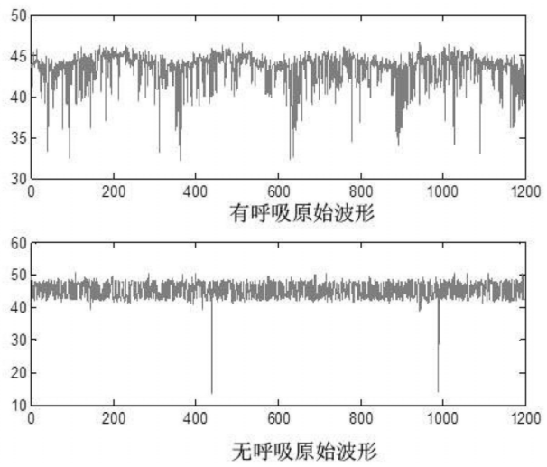

如上图,为该专利中展示的由呼吸频率检测装置得到的有呼吸状态和无呼吸状态波形图,可以看到有呼吸的原始波形振幅波动较大,而无呼吸原始波形较为平稳。在该专利中也描述了如何判断有呼吸状态和无呼吸状态,即:当同一个子载波的最大值的方差和最小值的方差都大于0.2,并且所有子载波均值大于0.2时,判断为有呼吸,否则判断为无呼吸。
而如上图,为子载波波形去噪后数据取最值点效果图,根据该处理结果,我们也可以看到该方案中数据处理能力强、检测精度高,且数据运算量相对较小。从而可有效实现对指定范围呼吸频率精确检测作业的目的,且经过大量测试,有人时准确率为81.48%,无人时准确率为86.67%。
