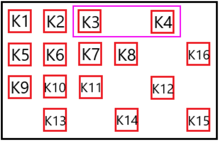

1.双按键
一直以来我们都是只用一个按键,现在利用两个按键来实现按键模式的切换,K3负责用来给K4做“支持连按”还是“不支持连按”的选择。
5.png?imageView2/2/w/550
开发板的原理图告诉我们,在P2.3输出低电平的情况下,K1,K2,K3,K4就可以当独立按键。
2.题目
我们用最左端的数码管5来提示此时的K4是“支持连按”还是“不支持连按”,这个数码管显示0的时候不支持连按,显示1的时候支持连按。
用K3来切换按键模式,K3的按键模式是不支持连按的,按下松开就是把K4切换为另一种按键模式。
然后我们通过按K4,同样右边的3个数码管显示cnt的值,支持连按时,按下不放就一直自动累加,不支持连按时,按下松开才累加1。
