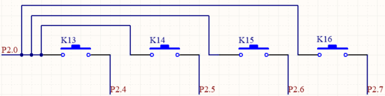

我们之前都是让P2.3输出低电平来让K1, K2, K3, K4作为独立按键,那我们要想用K13,K14,K15,K16做独立按键时只要P2.0输出低电平就可以了。下面是简化的原理图
