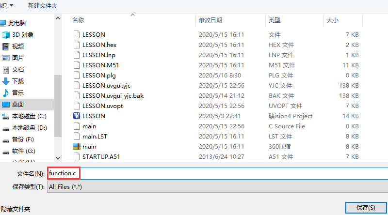

新建一个“.c”文件,命名为“function.c”后保存。

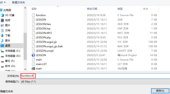

再新建一个“function.h”

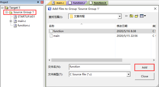

双击“Source Group 1”添加文件进去
