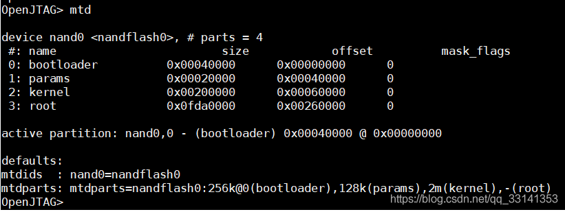

可以使用mtd指令来查看分区,首先是256KB的BootLoader,然后是128KB的环境变量参数,然后是2M的kernel,起始地址是0x00060000,最后是root分区(根文件系统)。
在这里插入图片描述
所以nand read.jffs2 0x30007FC0 kernel就等于nand read.jffs2 0x30007FC0 0x00060000 0x00200000,这里再说明一下,分区名字不重要,重要的是起始地址和大小。

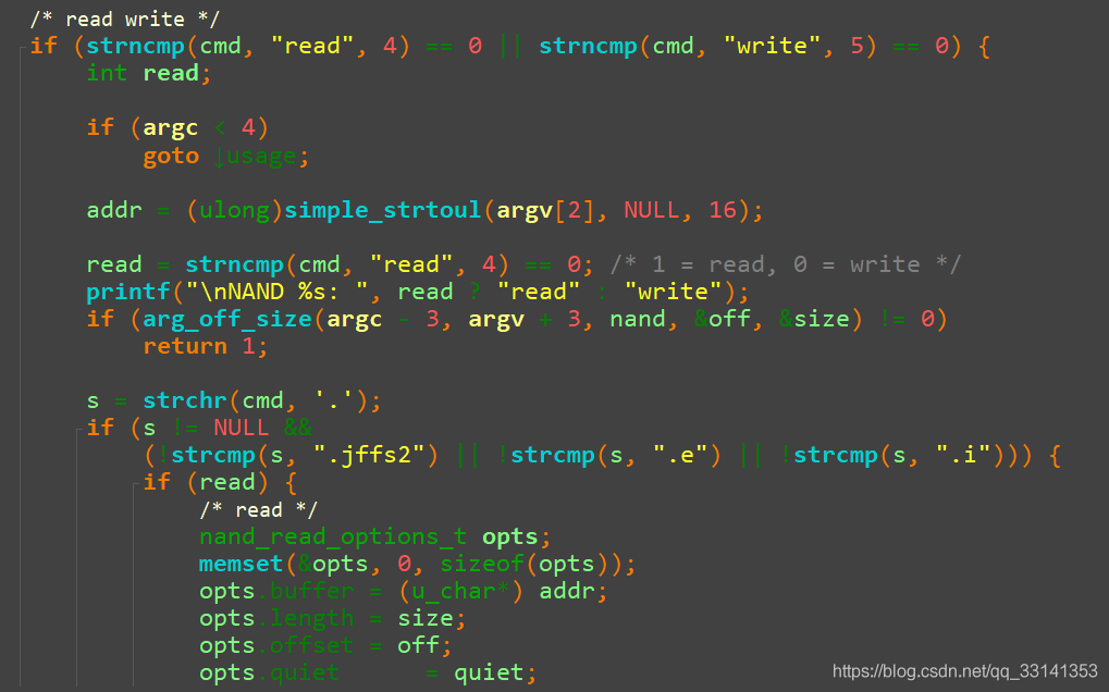

下面分析一下nand指令,在u-boot中使用? nand查看一下帮助信息,可以看到nand read的格式,后面的参数可以是地址+偏移,也可以直接是分区名字。
在这里插入图片描述
do_nand函数中对于read操作有单独的处理,如果是.jffs2,后面的size可以不需要页对齐,具体的实现暂时不管。

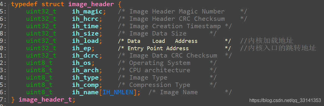

Flash上存的内核是什么格式?
答:是UImage,UImage是由头部+真正的内核构成的。
在这里插入图片描述
使用指令bootm 地址,启动内核,会先读入头部,然后看内核是否已经加载完毕,如果加载完毕了就跳到 入口地址 去执行内核,否则先加载内核再跳转。
首先是读入头部。
在这里插入图片描述

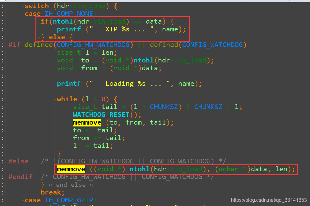

然后判断内核是否已经加载完毕,如果没有就加载内核。
在这里插入图片描述
跳转地址是0x30008000,加载地址是0x30007FC0,中间相差64字节,这64字节就是头部的大小。
bootm的功能是:
根据头部,移动内核到合适的地方;
启动内核,这是通过do_bootm_linux函数完成的。

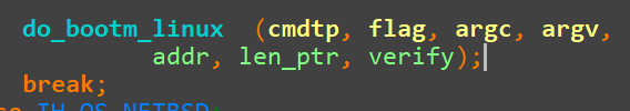

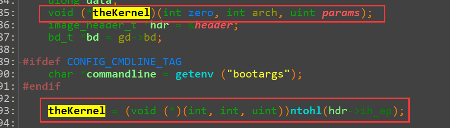

我们先看一下是怎么跳转到入口地址的,在do_bootm_linux函数的末尾,有一个函数指针,u-boot就是通过这个函数指针来实现启动内核的。
在这里插入图片描述
可以看到,指向的是内核头部的跳转地址。

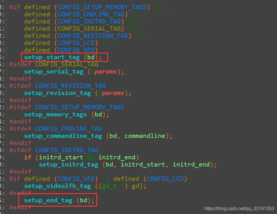

下图是设置启动参数的一些函数调用,其中start和end都是必须的,其他则是设置不同参数的tag。
在这里插入图片描述
这里选出四个函数来分析,分别是:
setup_start_tag
setup_memory_tags
setup_commandline_tag
setup_end_tag

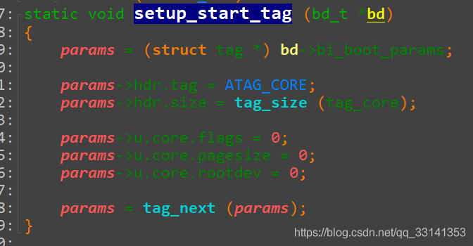

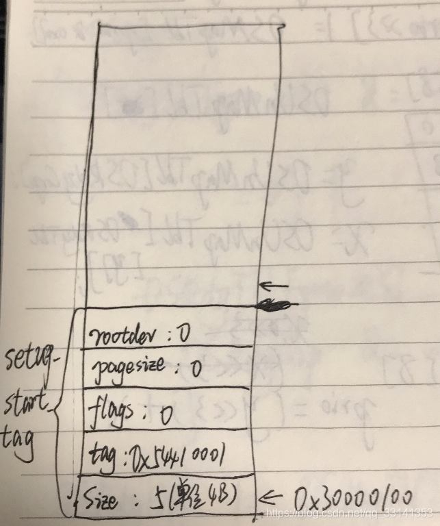

setup_start_tag
首先是setup_start_tag,其中的bd->bi_boot_params在前面设置过,为0x30000100,所以这个函数会从0x30000100地址开始设置参数
在这里插入图片描述
在这里插入图片描述
在这里插入图片描述
在这里插入图片描述
函数执行完,结果如下,从0x30000100开始存放数据,结束后params指向下一个空闲地址。

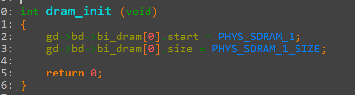

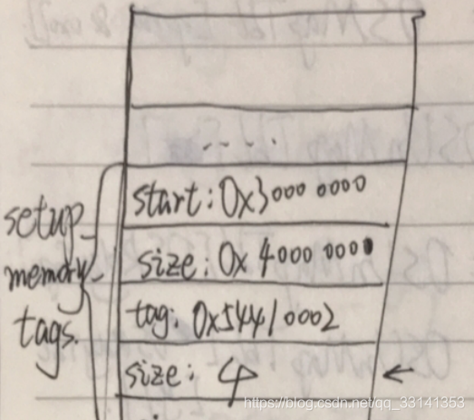

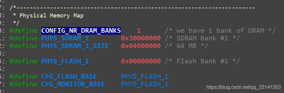

setup_memory_tags
之前有说过,windows系统在启动会需要检测内存,检测出大小,然后告诉操作系统,Linux系统同样需要,并且是通过setup_memory_tags来实现的。
函数如下,可以看到是通过设置不同的块信息来实现内存设置的。
在这里插入图片描述
我们使用的是两块32MB的SDRAM拼在一起,也就是一块,共64MB。
在这里插入图片描述
在这里插入图片描述
setup_memory_tags执行完成后,params指向下一个空闲地址。
在这里插入图片描述

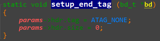

setup_end_tag
我们初始化变量,何时结束呢?就是setup_end_tag函数来结束的。
直接在tag位置设为结束标志0x00000000,就表示参数设置完成了。
在这里插入图片描述
在这里插入图片描述

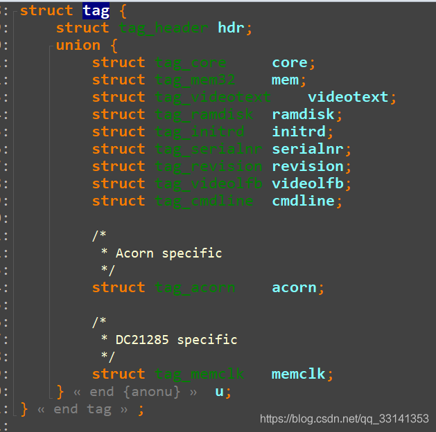

这些数据都有特定的格式,内核启动时,就会来这些地方按tag格式来读取这些数据。

跳转到入口地址时,我们传了三个参数,第一个参数是0,第三个参数是参数地址也就是0x30000100,那么第二个参数是什么呢?

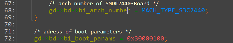

答:是机器ID,u-boot可以支持很多种单板,这种单板也就是机器,那么具体现在使用的要支持哪种机器,就是通过这个机器ID来决定的。
在一开始board_init初始化的时候,我们就给bi_arch_number赋了一个值MACH_TYPE_S3C2440也就是362,这个值表示现在使用的机器是2440。
