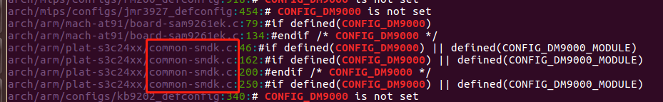

使用grep “CONFIG_DM9000” * -nwR指令在全部文件中搜索CONFIG_DM9000。
可以看到,在以下四种地方可以搜索到CONFIG_DM9000。
C源码:CONFIG_DM9000(主要是宏,在autoconf.h文件中定义)

查看autoconf.h,发现在autoconf.h中,不论是定位为y还是m,在该文件中都被定义为1。
